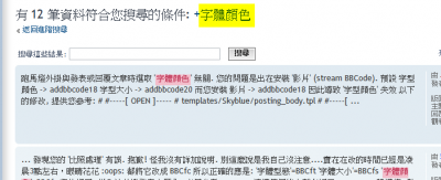

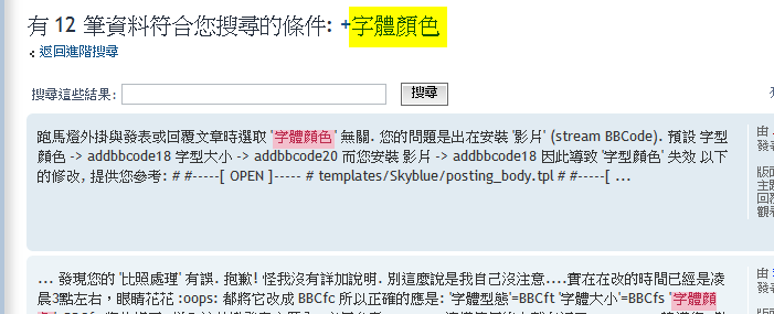

搜尋站上『字體顏色』的關鍵字
只搜到12篇...爬了一爬,和我想問的問題似乎沒有相關,我自己試了幾個小時, 頭昏眼花 :s,看來是功力不足... :((
search pics
search pics
希望幫幫忙,謝謝您~ :oops:

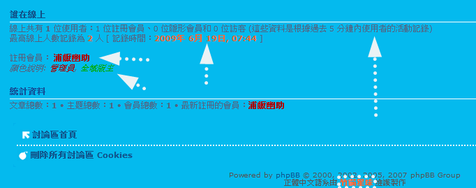

我換了一個我喜歡的風格後,由於他的顏色是藍色為主,所以原本預設的橘色字體,綠色字體,灰字體色,暗紅色字體,變得不是刺眼就是變得不清楚。(如圖:尤其是橘色字體,我覺得看得眼睛要瞎了,很刺眼)
我希望:
橘色變成白色
灰色變成黑色
綠色和暗紅暫時還沒決定(需測試看看是否搭配)

由於你沒有提供風格出處點,所以解答或許會有出入.
我希望:
1.橘色變成白色
2.灰色變成黑色
3.綠色和暗紅暫時還沒決定(需測試看看是否搭配)
1.橘色變白色
開啟 language/zh_cmn_hant/common.php
尋找
	'TRANSLATION_INFO'	=> '正體中文語系由 <a href="http://phpbb-tw.net/" onclick="window.open(this.href);return false;"><span style="color:#ff6633"><strong>竹貓星球</strong></span></a> 維護製作',
改成
'TRANSLATION_INFO'	=> '正體中文語系由 <a href="http://phpbb-tw.net/" onclick="window.open(this.href);return false;"><span style="color:#ffffff"><strong>竹貓星球</strong></span></a> 維護製作',
尋找
'RECORD_ONLINE_USERS'	=> '最高線上人數記錄為 <span style="color:#ff6633"><strong>%1$s</strong></span> 人 [ 記錄時間:<span style="color:#ff6633"><strong>%2$s</strong></span> ]',
改成
'RECORD_ONLINE_USERS'	=> '最高線上人數記錄為 <span style="color:#ffffff"><strong>%1$s</strong></span> 人 [ 記錄時間:<span style="color:#ffffff"><strong>%2$s</strong></span> ]',
2.灰色變成黑色
開啟 風格/theme/colours.css
尋找
html, body {
	color: #536482;
	background-color: #FFFFFF;
改成
html, body {
	color: #000000;
之後進入 後台 ACP → 風格 → 主題 → (右側)此風格的"重新整理"
此動作無須修改原始碼,只需進入 後台 ACP → 一般 → 管理群組 →
(紅色字)(右側)管理員之"設定" → 群組顏色框內改"色碼".
(綠色字)(右側)全域版主之"設定" → 群組顏色框內改"色碼".

感謝您
真的和您說的一樣,我替代那兩個地方後,(ffffff & 000000),真的變得好清楚 :-P

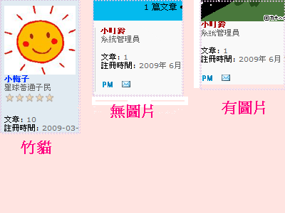

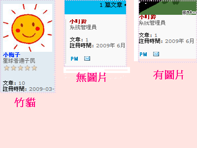

如圖
竹貓上很正常,但是我安裝後,不管有沒有上傳圖片,帳號文字的最上方會不見一點點(我又試著安裝在另一空間,也是如此)(phpbb3預設風格也是如此)(目前只測試中文,不知道英文大寫或是日語等會不會也被截斷一點點)
請問有辦法解決嗎?
是不是下移一小格會改善?<br>
avatar
avatar
謝謝 :oops:

修改帳號抬頭被遮住的文字
開啟 風格/template/viewtopic_body.html
尋找
<!-- IF not postrow.U_POST_AUTHOR --><strong>{postrow.POST_AUTHOR_FULL}</strong><!-- ELSE -->{postrow.POST_AUTHOR_FULL}<!-- ENDIF -->
改成
<div style="padding:5px"><!-- IF not postrow.U_POST_AUTHOR --><strong>{postrow.POST_AUTHOR_FULL}</strong><!-- ELSE -->{postrow.POST_AUTHOR_FULL}<!-- ENDIF --></div>
之後進入 後台 ACP → 清除快取

:-P 帳號抬頭被遮住完全解決了,感謝您! :oops:
