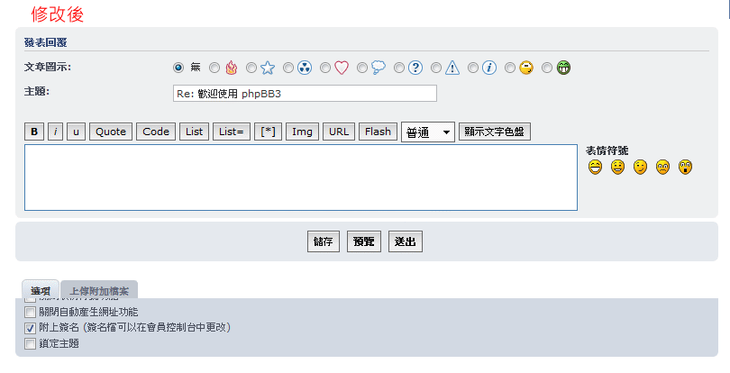

這次我想再請問以下問題:
viewforum_body.html修改前
viewforum_body.html修改後

2.
文章 由 54tom »

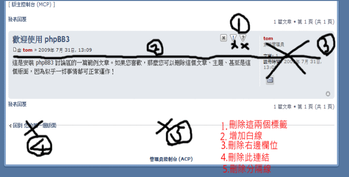

viewtopic_body.html修改前
viewtopic_body.html修改後

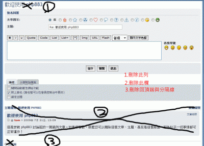

Re: 風格版面修改問題3
文章 由 54tom »
修改前
修改前
修改後
修改後
Re: 風格版面修改問題
1. 何必去安裝一個不適用的風格 (THEME), 再來大修特修呢?
2. 如果只是要將某些版面的預設選項移除, 那麼只要開啟該樣板檔, 找到關鍵的代碼後, 移除即可.

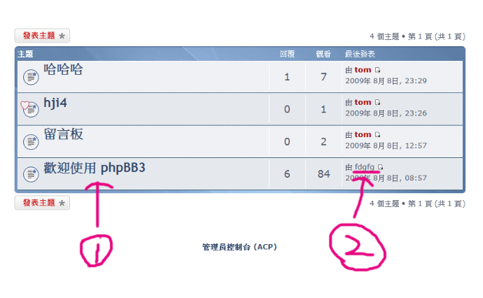

1.請問如何把標題置中(現在的偏上)
2.請問如何更改訪客稱謂的顏色
感謝

1. 請問: 標題下原有的東西您做何處理?
將下列檔案壓縮後, 貼出下載連結.
styles/YOUR_STYLE/template/viewforum_body.html
2. ACP > 一般 > 管理群組 > 訪客 > 設定 > 群組顏色

您在標題下的東西並未清除乾淨, 遺留 "附加檔案圖示" 以及 "分頁".
個人以為:
不必費心去修改, 因為它們都是有存在價值的.
若真要修改, 則建議移位.
以下修改提供您參考:
	    <dt<!-- IF topicrow.TOPIC_ICON_IMG and S_TOPIC_ICONS --> style="background-image: url({T_ICONS_PATH}{topicrow.TOPIC_ICON_IMG}); background-repeat: no-repeat;"<!-- ENDIF --> title="{topicrow.TOPIC_FOLDER_IMG_ALT}"><!-- IF topicrow.S_UNREAD_TOPIC --><a href="{topicrow.U_NEWEST_POST}">{NEWEST_POST_IMG}</a> <!-- ENDIF --><a href="{topicrow.U_VIEW_TOPIC}" class="topictitle">{topicrow.TOPIC_TITLE}</a>
					<!-- IF topicrow.S_TOPIC_UNAPPROVED or topicrow.S_POSTS_UNAPPROVED --><a href="{topicrow.U_MCP_QUEUE}">{topicrow.UNAPPROVED_IMG}</a> <!-- ENDIF -->
					<!-- IF topicrow.S_TOPIC_REPORTED --><a href="{topicrow.U_MCP_REPORT}">{REPORTED_IMG}</a><!-- ENDIF --><br />
					<!-- IF topicrow.PAGINATION --><strong class="pagination"><span>{topicrow.PAGINATION}</span></strong><!-- ENDIF -->
					<!-- IF topicrow.ATTACH_ICON_IMG -->{topicrow.ATTACH_ICON_IMG} <!-- ENDIF -->
				</dt>
儲存後, 清除論壇快取.
另外, 不建議用 dreamweaver cs4 去編輯 phpbb.
http://phpbb-tw.net/phpbb/viewtopic.php?f=87&t=50287

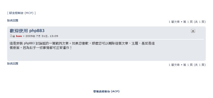

實在搞不懂: 您的 "位置置中" 是指 "水平置中", 還是 "垂直置中", 或者兩者皆是.
不過, 不論您所指為何, 您的設定都是有問題的.
貼出目前與這篇文章相同版面的擷取圖案.
