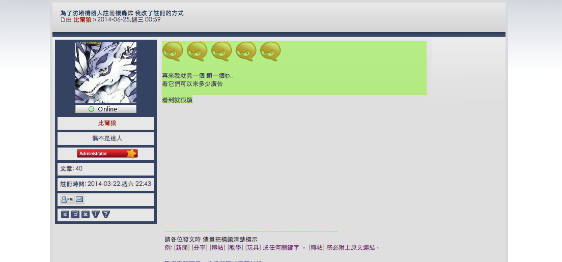

真的是對phpbb情有獨鍾,最近又開始玩了起來。就隨便這裡改改那裏改改
結果完全不知道自己改了什麼。
突然發現我的文章居然變在中間... 請問有誰可以告訴我可能在哪個檔案?
就是很簡單: 我希望我綠色的部分可以貼邊邊 而不是只有中間一塊
超級奇怪的...
我找很久找不到 我也不想要把舊檔案(風格)蓋回去,那我可能會瘋掉。
不知道哪位大大可以告訴我 這綠色部分的文章本文
是有可能牽扯到哪個檔案?common.css? viewtopic_body.html?
我知道有點天馬行空 但是如果可以幫我縮小範圍就好了
我可以一行一行找...

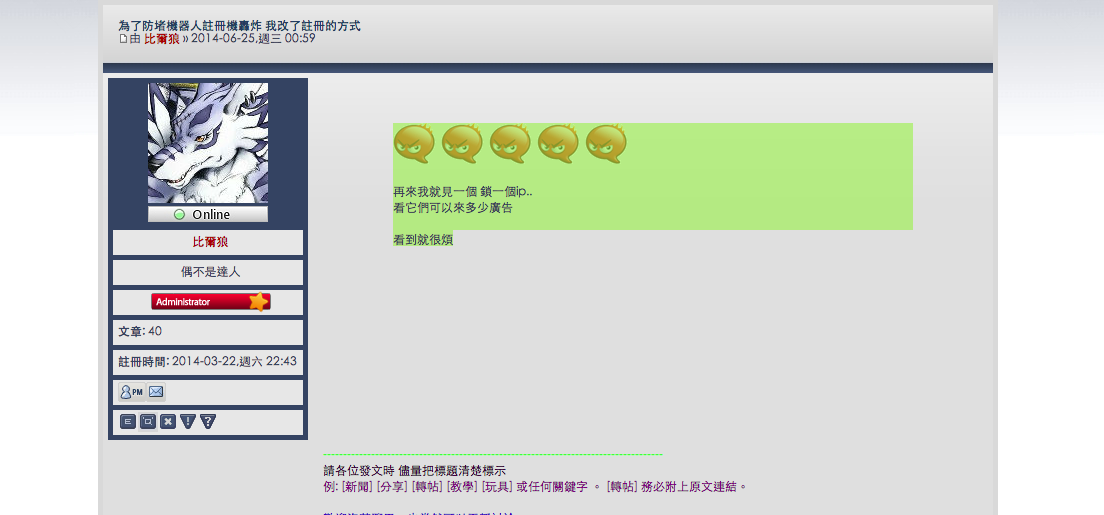

ok..在它還是正常的時候 我加了一個 "Buttons menu"的外掛
結果失敗, 我只把overall_header.html 恢復成原檔 然後系統裏面只是off而已
之後加了一個java script的 menu在左邊
大概就這樣子而已 文章的部分就縮小了
我記得沒動過跟viewtopic_body.html有關的..
怎麼會這樣子
解釋完畢
希望有大大可以幫忙解惑一下

有的人可能看不懂我想要的結果..
請參考下面的圖片
這就是我想改的...
我真的找不到哪裏可以改

我已經找了6小時+了
有修改過的檔案我都找過了
完全沒有可疑的地方.. 就是被置中然後寬度變窄 看起來就超級不喜歡的
我在猜是不是我在overall_header.html 加了一個menu
導致位移...
再不行我就要把整個舊的風格... 上載看看才知道結果了

謝謝大大的建議...
我把整個風格比對後
發現原來真的是overall_header.html的問題
http://manos.malihu.gr/jquery-floating-menu/
裡面下載後有個sample html...我就整段copy進去 小改一下就可以使用了
這個是我硬把整個menu插到overall_header裡面去
照道理不應該只影響文章內文的部分 (或許是<div id="fl_menu">
<div class="label"> 等等這類的有去衝突到吧.. )
但是它真的就是影響了
所以整段html code拔掉後就恢復正常了
雖然少了好用的快捷列
但是版面舒服許多了
這個東西整了我整整一天

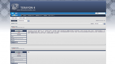

http://demo.phpbb3styles.net/Terayon+4
就拿來這邊改改那邊改改
弄了中文按鈕
大概就是這樣子

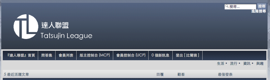

因為這個風格的base是prosilver.
我直接參考了第三個
Creating a prosilver sub header menu
只需要改一個檔案
2分鐘解決
滿意度100分
(:Y) (:Y) (:Y) (:Y) (:Y) (:Y) (:Y) (:Y)
謝謝大大

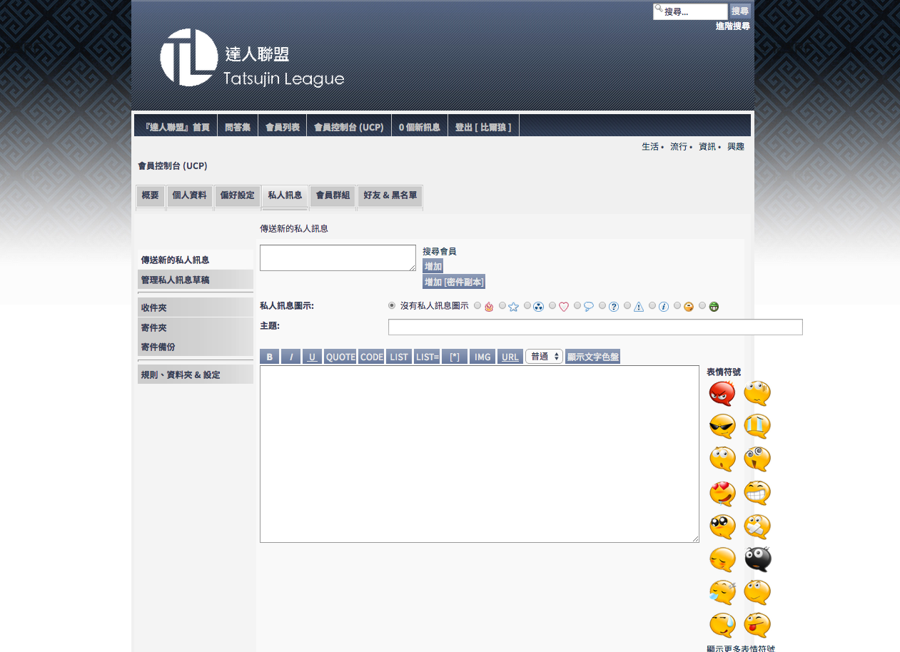

哈囉 大大
請問這個問題有解嗎? 其他頁面都很正常
唯獨 NEW PM 按下就整個出界了
這會是哪個檔案的問題啊?
已經檢查過common.css
裡面有
/* Main blocks
#wrap {
    margin-left: auto;
    margin-right: auto;
	margin-top: 10px;
	margin-bottom: 5px;
    width: 970px;
	min-width: 651px;
	background-color: #f0f0f0;
	clear:both;
#wrap2 {
	margin: 7px;
	clear:both;
	float: right;
如果有任何想法 還請大大們告知
