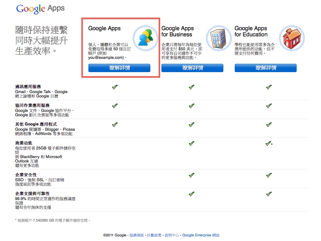

建立Google Apps:
(選擇符合需求的版本← 進入選擇頁面 。我們在這以標準版來作示範!! )
  • 按下了解詳情 >> 開始使用後 會出現申請流程的

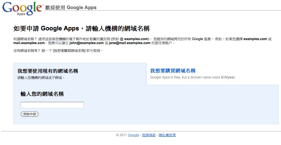

    步驟1.選擇一個網域名稱
    如果您已有屬於自己的網域名稱請於左邊的我想要使用現有的網域名稱攔位輸入您的網域名稱 ( 不包含WWW) ;
    反之 請選擇右邊的我沒有網域 請Google 幫你代為申請網域名稱。
    << 輸入網域名稱後 按下使用我的網域 即可進入到下個步驟>>

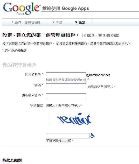

    步驟3. 設定
    在此輸入使用者名稱,建立一個帳號用來管理你的Google Apps。 ( Ps.此帳號為管理者帳號喔!! )
    閱讀 條款及細則 後即可按下 我接受。繼續進行設定>>
    先恭喜你!! 如果沒有錯誤訊息並自動轉頁至 Google 應用服務 就是完成初步的帳號申請嘍 :mrgreen:

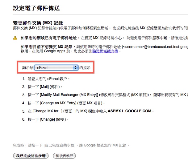

  • 1.點選 電子郵件選項的 啟用電子郵件
    將顯示給 任何主機服務公司 的指示 利用下拉式選單改為→ 顯示給 cPanel 的指示
    他的導引步驟便會更改成專為 cPanel 來設定的流程喔!

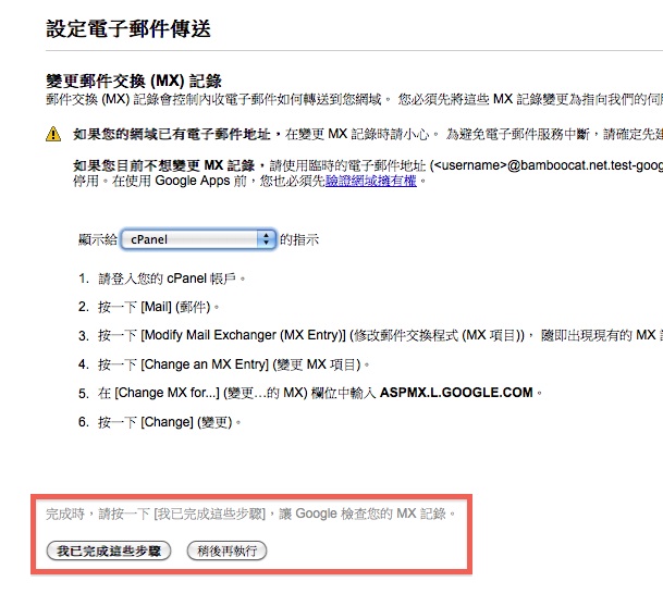

    2.接下來依照他所提供的步驟來設定MX記錄即可 ^^ ( 切記不可包含空白字元喔 )
    Ps.若主機商未提供可自行修改MX記錄,可直接向主機商提出修改需求。
    3.在 cPanel 設定完後即可回到 剛剛的Google導覽畫面按下 我已完成這些步驟即可 。
    << 接下來就是等MX 記錄生效啦 >>
