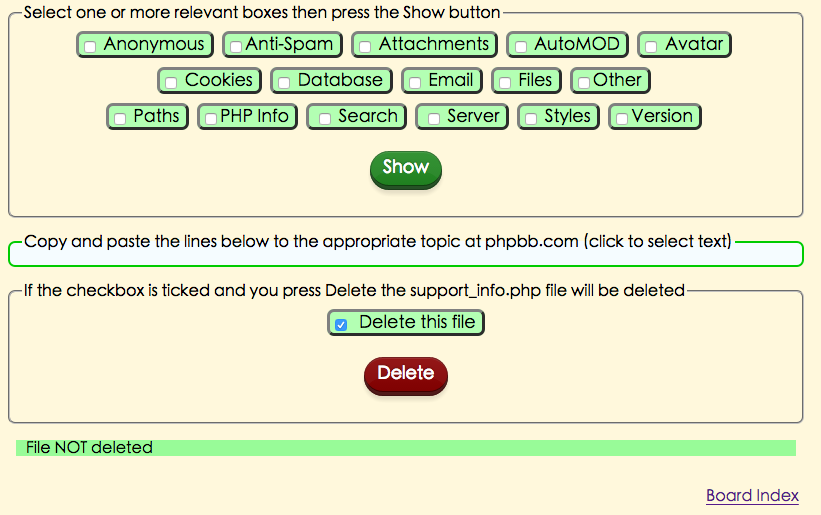

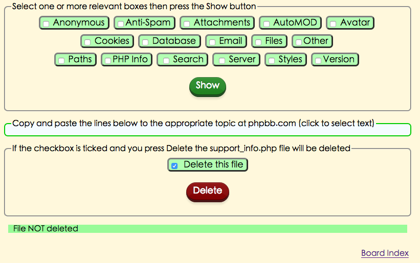

這時候就可透過 support_info.php 快速的了解討論區的所有詳細資訊,
他提供了絕大部分討論區重要的相關資訊,如附圖:
您可以利用這個工具得知目前討論區的相關資訊(不包含重要的密碼),
產生出來的資料亦包含了 BBcode ,
可方便直接複製在討論區中供會員了解並協助排除問題。
下列為該工具的安裝步驟:
1. 下載 support_info.php
2. 把它上傳到您的討論區根目錄。
3. 在瀏覽器的網址列中開啟該文件。(例如:竹貓星球的討論區根目錄是 http://phpbb-tw.net/phpbb/ 上傳了該檔案後連結為 http://phpbb-tw.net/phpbb/support_info.php)。
4. 勾選要顯示的資訊 (例如:PHP info)並按下 “Show”。
5. 複製該內容至指定的地方。
6. 移除 support_info.php 或是直接點選 “Delete”。
