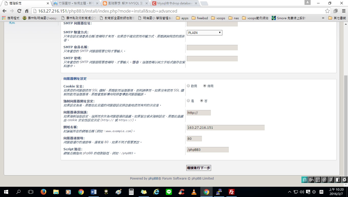

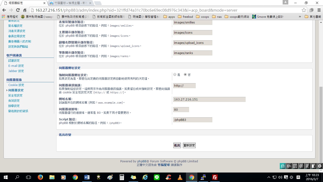

2. 管理員控制台的「伺服器網址設定」擷取圖案
ann0618v
文章: 3
註冊時間: 2016-03-04 12:25
Re: 新手有關安裝設定
文章 由 ann0618v »
感謝您的回覆!我剛剛又重新裝了一次,情況依舊。
附上您要求的檔案,麻煩您了!感恩!
