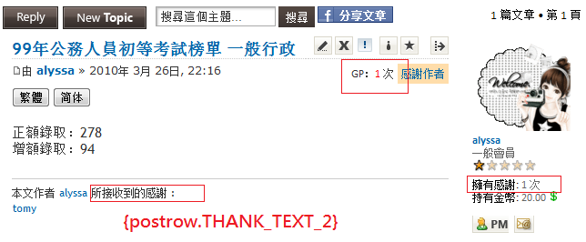

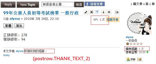

我在phpBB官方用很破爛的英文提問
內容大致是希望將thanks數量 ( 類似巴哈姆特GP數或PTT推文數 )
就如同主題、回覆、觀看等顯示在viewforum_body.html上
這樣用戶可以更直覺找出熱門文章
外掛作者 寫:
mdtom 寫:may I add "thanks count everyTopic" at viewforum_body.html
i hope my forum displays subject, replay, view , lastpost and ThanksCount
i try to modify this MOD
but my degree is not enough
I advise you to abandon this idea. She too will load page SQL queries
以上是作者回應原文
我始出吃奶的力氣翻譯如下...
作者勸我放棄這個念頭,她也會載入頁面SQL的查詢。
請問這是甚麼意思= ="
還是說我英文表達能力過差誤導作者認為這是「不可能的任務」?
附帶說明一下
在我的想法裡
原本以為只要在phpBBROOT/viewforum.php中加入些程式碼就可以辦到
因為原作每篇文章(viewtopic_body.html)可以利用{postrow.THANK_TEXT_2}顯示出thanks的數量
那怎麼會無法實現將每篇文章的thanks數量顯示在viewforum_body.html中呢
還請懂程式的人幫忙釐清一下我的錯誤觀念
註: thank_text_2定義在phpBBROOT/include/functions_thanks.php裡面

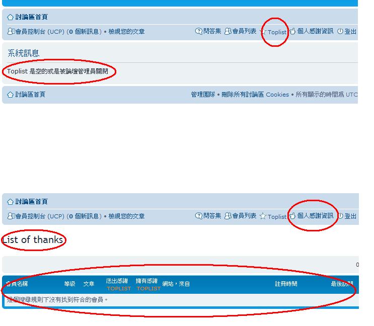

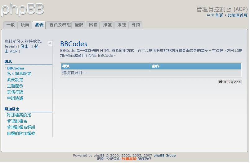

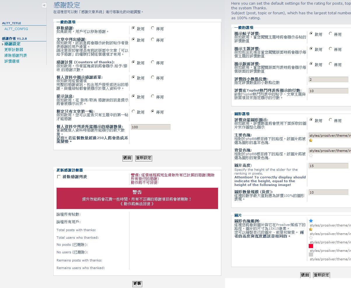

Re: [外掛] Thanks for posts (感謝作者)
文章 由 levish »
●主機作業系統:FreeBSD 8.0 Release
●快速架站程式:否
●免費(或付費)空間連結:否
●您的上網方式:HINET ADSL
●您安裝的程式:Apache2.2.13 + php5.2.11 + MySql5.1.39
●您的 phpBB 版本:phpBB 3.0.8
●您的 domain (網域名稱) :ova.tw
●您的 phpBB 連結網址: http://www.ova.tw/forum/
●安裝外掛:Thanks for posts (感謝作者)v 1.2.8 (安裝檔案來自~竹貓[外掛]Thanks for posts(感謝作者))
●已安裝風格:prosilver*
●錯誤代碼:無 (安裝完後畫面如附檔)
●已安裝UMIL 最新 1.0.3

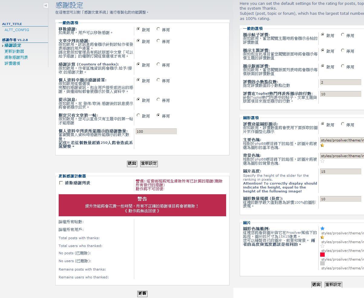

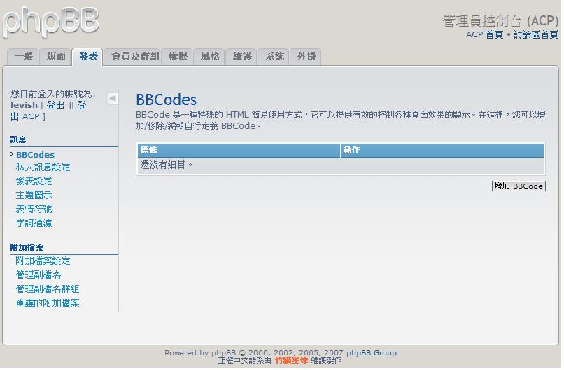

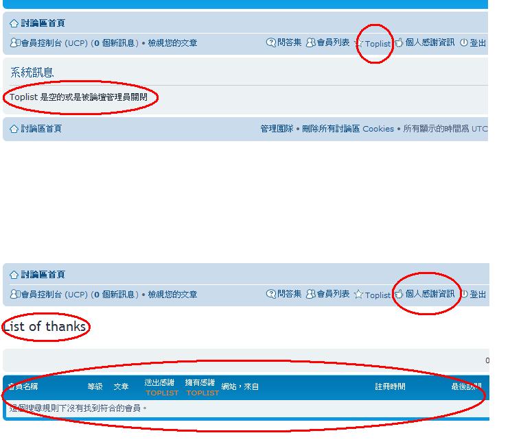

●問題描述:安裝Thanks for post 1.2.8後,畫面如上傳之圖檔,在後台─(選項)發表─應該還有一個設定選項沒有出來;另外安裝完後,在文章頁面都是顯示『0』。
我都按照install的步驟安裝(手動),也前後仔細檢查且重複改了兩次,結果都一樣,故特地來此貼文求助!!謝謝!!

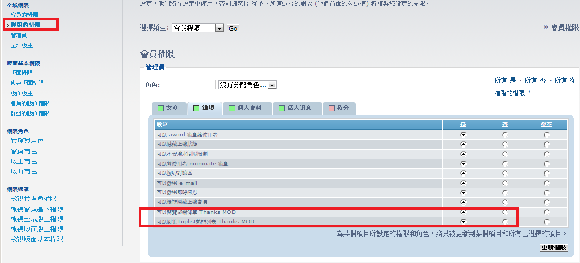

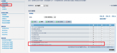

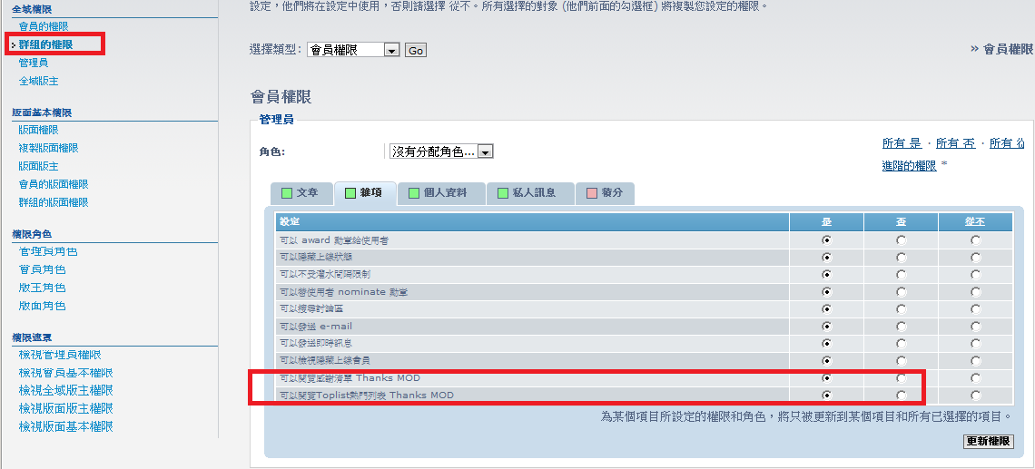

文章: 256
註冊時間: 2010-01-17 04:03
來自: phpBB熱血鄉民團
文章 由 mdtom »
levish 寫:問題描述:安裝Thanks for post 1.2.8後,畫面如上傳之圖檔,在後台─(選項)發表─應該還有一個設定選項沒有出來;另外安裝完後,在文章頁面都是顯示『0』。
安裝應該沒問題
權限方面您再檢查看看
大概有兩三個地方 (如版面權限與會員權限...等)
我印象中我作中文化的時候都有在這些選項尾巴處加上Thanks MOD
權限調整
權限調整
也可以參考這裡的首PO與17樓
在1.2.8版ACP後台「發表」這裡的「文章感謝」已被取消
DEMO方面可直接加入我的phpBB小站
新註冊會員即可發表感謝
不過我沒有做toplist列表
一來跟會員列表有相撞之處
二來節省系統資源
所以在html部分被我註解起來哩。
levish 寫:●主機作業系統:FreeBSD 8.0 Release
●快速架站程式:否
●免費(或付費)空間連結:否
●您的上網方式:HINET ADSL
●已安裝風格:prosilver*
●錯誤代碼:無 (安裝完後畫面如附檔)
●已安裝UMIL 最新 1.0.3
這支外掛已經更新到 1.3.0 版。
如果您的論壇已經更新到 3.0.8 版,那麼建議您試用最新版外掛。
