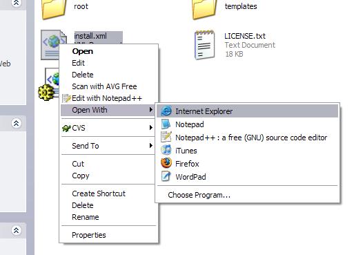

開啟外掛安裝檔

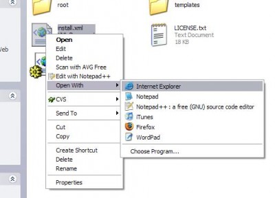

當您已經下載和解壓縮您所要安裝的外掛之後, 您將會看到很多的檔案和資料夾 - 請檢視壓縮包裡頭的說明文件以獲得每一個了解. 這個包含安裝說明的檔案就好像是 "install.xml". 您必須以瀏覽器來開啟, 閱讀 xml 檔案.
首先, 以滑鼠右鍵點此檔案選擇 "Open with (以何種程式開啟)" 以及以滑鼠左鍵, 點選您上網的瀏覽器 (像是 IE 或 Fx. 假如您是使用 Mac, 那麼它也許是 Safari).

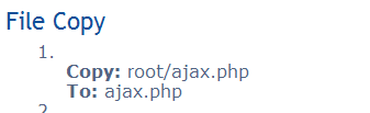

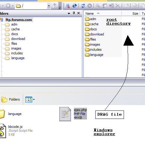

它會要求您去移動本地的檔案 (例如: 從您已經下載到您電腦的壓縮包檔案中之一) root/ajax.php to ajax.php 到伺服器上. 當它沒有特別指定路徑時 (例如: 它沒有說 admin/ajax.php 或 includes/ajax.php) 它的意思就是要將檔案上傳到伺服器 phpBB3 的根目錄中. phpBB3 的根目錄是存放 viewtopic.php, viewforum.php,... 等檔案的位置.

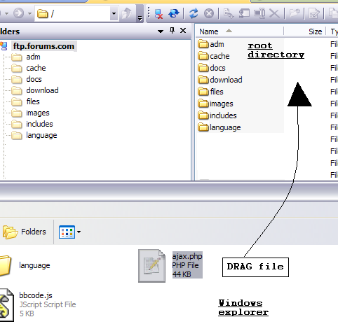

拖曳檔案, 簡單地打開檔案總管去顯示出本地的 ajax.php, 以及在背後開啟您的 FTP 客戶端. 在 FTP 客戶端 - 以 SmartFTP 為例 - 瀏覽您的論壇根目錄, 以及拖曳 ajax.php 從您的電腦到伺服器 phpBB3 的根目錄. 重複這個步驟去完成每一個它要求您複製的檔案.

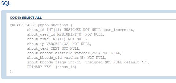

執行 SQL
一個 SQL 操作就好比是這樣:
執行資料庫更新, 您將需要透過像是 phpMyAdmin 的程式去運行它們. 這執行的步驟, 我已經在這個主題 - [Tutorial] How to use phpMyAdmin - 有詳盡的解說.
總之, 首先瀏覽您論壇使用的資料庫, 然後貼上 SQL 語法, 去執行它. 偶爾在外掛裡頭會包含一個資料庫更新的檔案讓您可以簡單地經由瀏覽器去執行它. 重要的是, 詳細閱讀外掛的安裝說明, 以了解是不是這個情況.

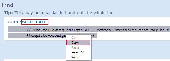

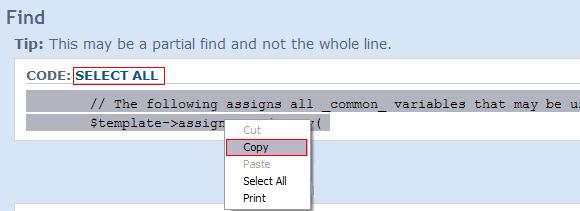

尋找代碼
尋找代碼是一項容易的過程. 首先在需要修改的檔案點選 'Select All (選擇全部)'. 這將會將您所必須尋找的代碼全部反白 (高亮度) 顯示. 然後, 點滑鼠右鍵選擇 '複製', 將代碼複製到您電腦的剪貼簿中. 例如下面的展示:

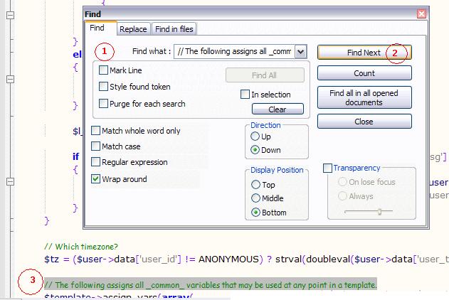

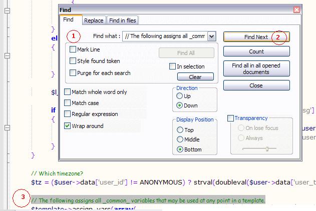

在您的文字編輯器中, 使用尋找的功能 (通常使用快捷鍵 Ctrl+F), 去追蹤所要尋找的代碼.
步驟 1: 貼上您所複製的代碼到尋找的欄位中.
步驟 2: 點 '尋找下一個'.
步驟 3: 這尋找到的代碼將反白 (高亮度) 顯示, 以及您可以關閉這尋找的對話框.

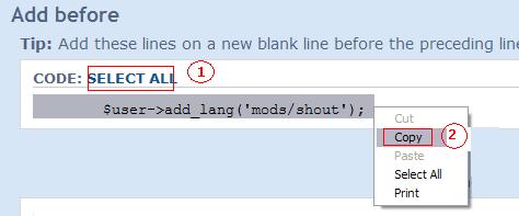

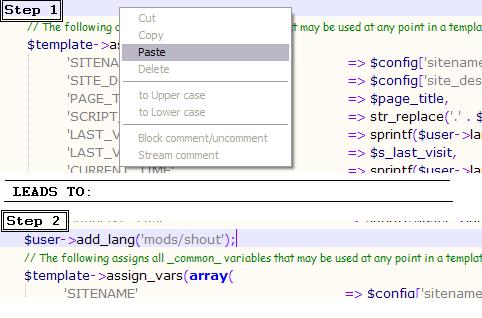

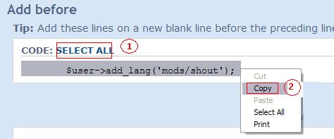

有許多不同的動作, 但是因為它們非常的相似, 我將只有說明 '之前增加' 的細節. 這外掛修改的檔案也許會要求您這麼做:
步驟 1: 點選 'Select All (選擇全部)'.
步驟 2: 點滑鼠右鍵選擇 '複製', 將代碼複製到您電腦的剪貼簿中.

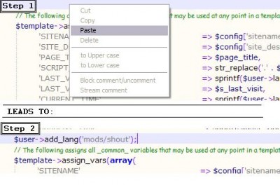

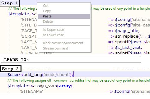

現在您必須應用這個動作. 回到您的文字編輯器. 因為這是 '之前增加' 的動作, 所以您必須將要增加的代碼, 直接貼在您所找到的代碼之前 - 例如: 直接貼在該行之上.
步驟 1: 在您找到的代碼之前, 點滑鼠右鍵, 選擇 '貼上'.
步驟 2: 完成之後, 這代碼將已經被增加.

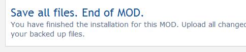

那就對了! 它是非常簡單地, 完成之後, 移到下一個動作. 繼續地修改, 直到您到達安裝說明檔的尾端. 您將很清楚地知道何時到達這個點, 因為您將看見下面這一行:
