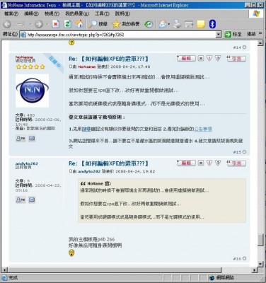

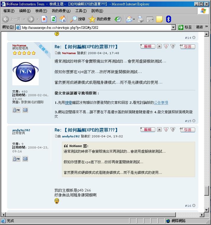

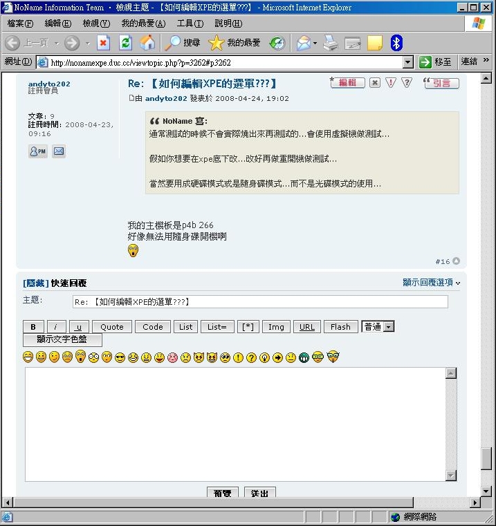

在點選最新回覆內的文章後...畫面不會定位到那篇文章上...如下圖(16樓的才是最後一篇回覆)
這個才是正常的...(16樓的才是最後一篇回覆)
不知道是不是IE6.0的問題...我用FIREFOX是正常就是了...
不過竹貓的1.6版本的TOP5...我用IE6使用是正常的...
另外我遇到的問題是...這是不知道哪次修改後一直出現的問題
本地端修改好XXX.HTML的樣板後...直接上傳到SERVER...
清除快取後...網頁還是未修改的狀態...
只能用內建的樣板編輯器去直接編輯...清除快取後....網頁才會修改成功...
請指教...謝謝
