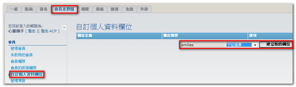

  1. ACP > 會員及群組 > 自訂個人資料欄位 > 建立新的欄位
    欄位定義: smilies (警告: 欄位定義只能包含 '小寫 a-z 和 _'.)
    欄位類型: 下拉選單

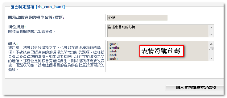

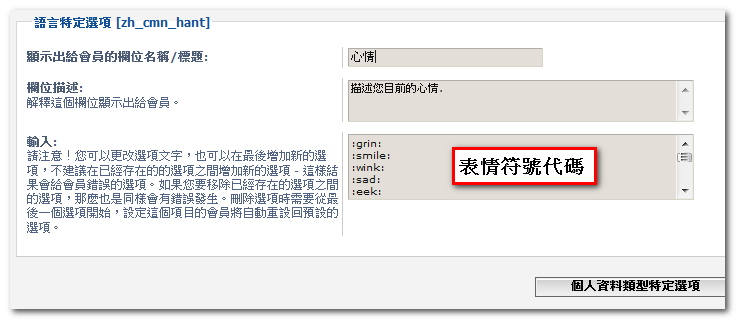

  3. 設定 '語言特定選項 [zh_cmn_hant]'
    1. 標題: 心情
    2. 描述: 描述您目前的心情.
    3. 輸入: (表情符號代碼, 如下)
    :grin:
    :smile:
    :wink:
    :sad:
    :eek:
    :shock:
    :cool:
    :lol:
    :mad:
    :razz:
    :oops:
    :cry:
    :evil:
    :roll:
    :mrgreen:

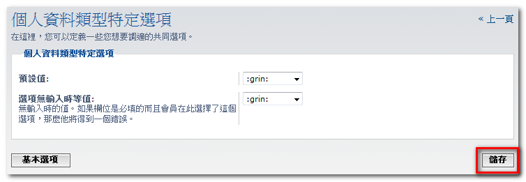

  4. 設定 '個人資料類型特定選項'
    1. 預設值: (選擇該欄位的預設選項)
    2. 選項無輸入時等值: (若該欄位為非必填欄位, 則無效用;
    否則, 如果欄位是必填的而且會員在此選擇了這個選項, 那麼他將得到一個錯誤.)
    ps.
    如果之前設定該選項為必填欄位, 那麼建議在表情符號代碼之尾端 (下一行),
    再新增一個 (選項無輸入時等值), 例如 ':---:', 以做為 1. & 2. 值.

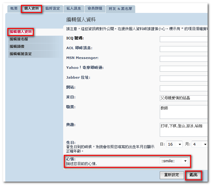

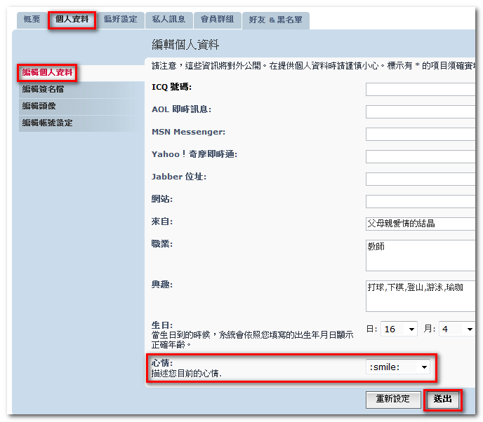

  5. 新增 '心情' 選項大抵完成, 不過, 已註冊會員必須重新設定個人資料, 才能生效.
    UCP > 個人資料 > 編輯個人資料 > 心情

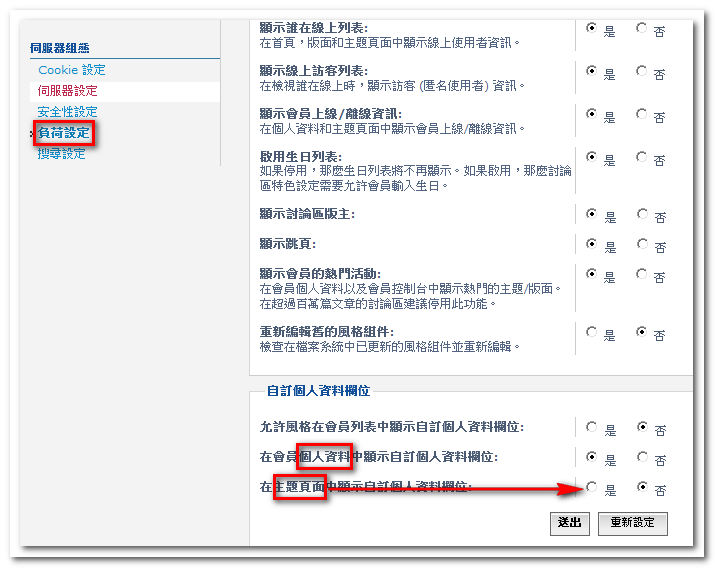

    ps.

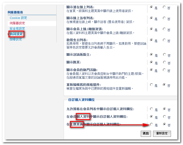

    (負荷設定) 預設, 只有在個人資料頁面, 顯示自定的個人資料欄位;
    若要將自訂的欄位, 也同時顯示在主題頁面的話, 則必須修改設定.

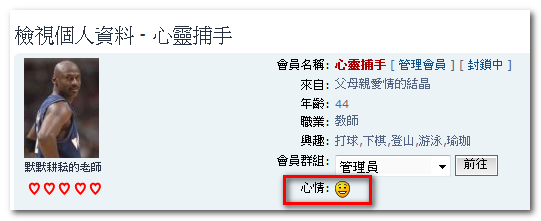

  6. 如此一來, 便可在檢視個人資料以及主題頁面, 顯示您自定的個人資料欄位.
