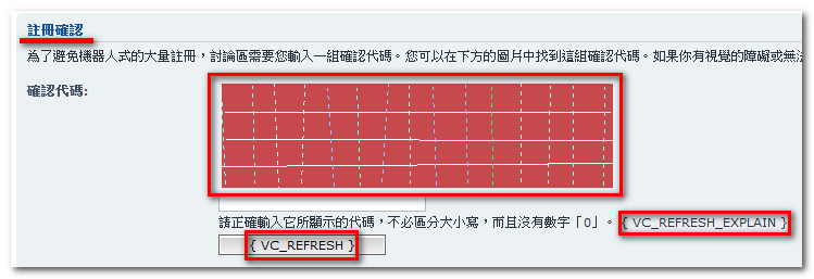

發文頁面和註冊頁面的頂端, 出現類似的錯誤訊息;
其 "確認代碼" 無法正常顯示.
依目前情況, 訪客或廣告機器人, 是絕對無法發文或註冊的.
先解決 "確認代碼" 無法正常顯示的問題, 再來考慮添加其它外掛.

問題的癥結, 應該和您的 "升級" 有關.
另外, 您的語言檔也必須 (手動) 升級.
http://phpbb-tw.net/phpbb/viewtopic.php?f=117&t=52482
因為您只有安裝一個外掛, 所以如果實在無法順利更新的話,
那麼建議您, 捨棄外掛, 運用 "快速升級法".
http://phpbb-tw.net/phpbb/viewtopic.php?f=174&t=51717
