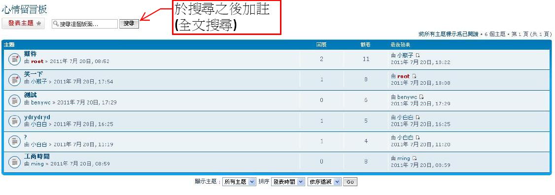

請問我要如何在頁面的搜尋功能後面加註文字?

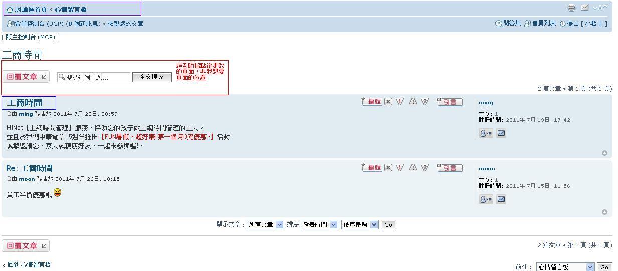

但是更改的地方是"回覆文章"頁面的搜尋,非"發主主題"頁面的搜尋,
煩請再指導,謝謝。

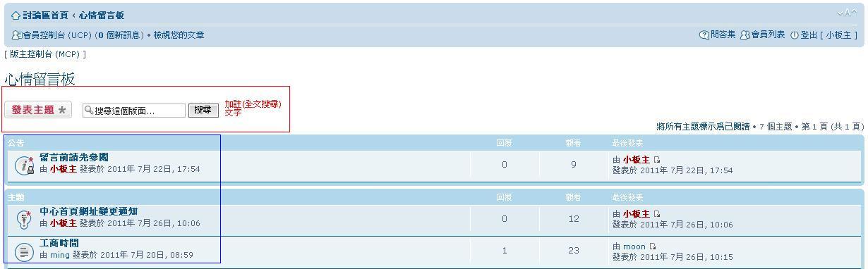

老師您好,對不起之前問題表達詞不達意。我想請教的是:我要在主題頁面(如附件0728-01.jpg),加註"全文搜尋",可是經老師的方法,更改之後,已經被更改的加註文字頁面,是位於主題的下一層(如附件0728-02.jpg"工商時間")之頁面。

m22618796 寫:老師您好,對不起之前問題表達詞不達意。我想請教的是:我要在主題頁面(如附件0728-01.jpg),加註"全文搜尋",可是經老師的方法,更改之後,已經被更改的加註文字頁面,是位於主題的下一層(如附件0728-02.jpg"工商時間")之頁面。
您應該是改錯檔案了。
  • 發表主題頁面:viewforum_body.html
  • 回覆文章頁面:viewtopic_body.html
