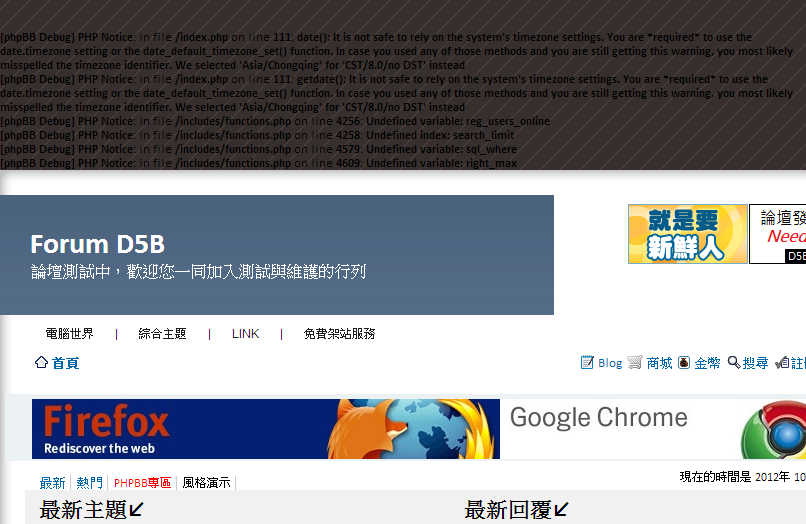

自從家裡WEB服務器從Ubuntu10.04LTS更換為CentOS6.2後
首先是index.php無法顯示
後來關閉後台Gzip壓縮頁面後解決
但網頁上方都會出現php notice訊息
不知該如何解決
還請各位先進指引明路
謝謝!
註:於CentOS上安裝的php套件皆比照Ubuntu平台。
notice訊息截圖
notice訊息截圖

八成是在 php5 的環境上面有時區調整的問題,只要針對 php.ini 去修改,應該就能夠解決這個問題。(此情況,也曾經在 SYM 的官方社群發生過,如今他們也不再營運了。)

事實上問題在1個小時前是還沒解決的
先前因為導入虛擬化(Linux/KVM)的方式建構環境
因此在CentOS上遇到問題時,馬上改以Ubuntu建置VM讓網站可先提供服務。
那麼秉持著遇到問題解決問題的精神
以及版友阿維、谷歌大神的幫助下
我將處理方式於下說明:
1.timezone問題於php.ini中設定
加入以下
date.timezone = Asia/Taipei
2.Undefined variable 相關問題
經谷鴿大神協助下發現是Kamahl19所做的兩支MOD在某些平台上的BUG
分別是
[RC] Blog / Knowledge Base MOD 1.0.0
處理方式暫無釋出
[RC] phpBB3 Social Network 0.6.2
處理方式
由於最後仍會有 Undefined variable: right_max與 sql_where的notice出現
因此參照 Re: phpBB3 Debug關閉了還是跑出Debug訊息?討論串將此2個notice訊息隱藏
以上各位參考。

依我個人判斷:
出現的訊息,和作業系統無關,主要和 PHP 的版本有關;
它和 phpBB 本身也無關,主要和 phpBB 安裝其他掛有關。
