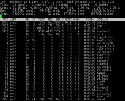

裝了phpbb3.06後 運作基本上正常!!搜尋下載上傳都OK
但有些時後 在上傳檔案 或搜尋時 會整個卡住不動 很久很久
然後進討論區速度正常 但要點文章進去就卡住
以前用phpbb2時都不會
但有時有正常
卡住時我去看了一下系統內的資訊如下 看cpu load很高!!!
重開機後就好了 但不知哪時又會不正常
我同時上站人數頂多兩三人 所以應該也不是人太多的問題啊
是我電腦不夠力 還是哪邊有問題了呢? 請各位大大幫我看看好嗎?

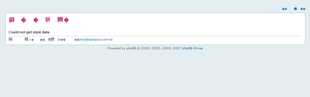

結果我把舊的匯出 然後匯入到新的機器
新的機器是
•Apache/2.2.15 (CentOS 6.2)
•MySQL 客戶端版本: 5.1.52
舊機器匯出 mysqldump -u root -e -p bb3 > bb3.sql
新機器先建bb3這個資料庫 create database bb3;
用 mysql -u root -p bb3 < bb3.sql匯入
然後把phpbb3的東西整個copy過來 一樣的帳號一樣的路徑
連到phpbb3後出現如下畫面
請問這該怎麼辦呢 我想要去install那邊重新設定 但是他只有綜何訊息跟轉換操作可選 不給改設定啊
請問我是有哪邊弄錯嗎? 該怎麼做呢?

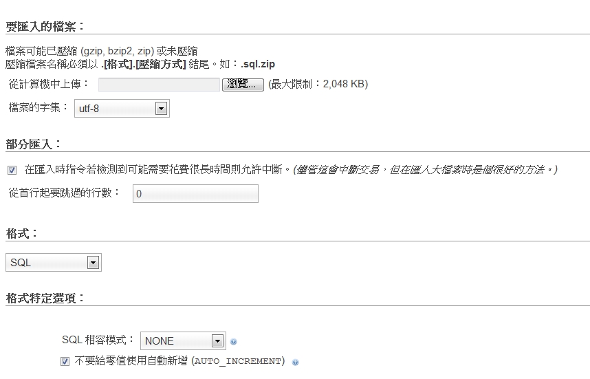

我用phpmyadmin輸出了
舊機器上板本過舊 phpmyadmin新版的不能用 所以我用2.11.11.3
我的資料庫名稱是bb3 輸出時設定是這樣
新機器我用了phpmyadmin3.4.10或2.11.11.3匯入都試過
匯入時設定如下
去看資料庫都蠻正常的
但是連到phobb3討論區 出現跟之前一樣的畫面
不知道我這樣哪邊有設錯呢??
感謝大大的回答啊 因為我不是很懂這些 所以問題可能很笨....
