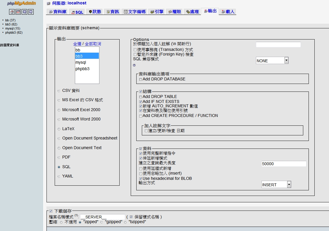

我用phpmyadmin輸出了
舊機器上板本過舊 phpmyadmin新版的不能用 所以我用2.11.11.3
我的資料庫名稱是bb3 輸出時設定是這樣
新機器我用了phpmyadmin3.4.10或2.11.11.3匯入都試過
匯入時設定如下
去看資料庫都蠻正常的
但是連到phobb3討論區 出現跟之前一樣的畫面
不知道我這樣哪邊有設錯呢??
