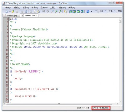

1. 您要改標題的, 應該是第一篇文章.
2. 您修改檔案後, 存檔時, 務必以 UTF-8 (未含BOM) 編碼; 否則, 以後出錯的機會, 還是很大.
您貼的檔案編碼如下:
正確 (原始) 編碼如下:
yve

可能我装的是英文版的WINDOWS加中文输入法,而修改的时候下载下来用NOTEPAD改的,也许破坏了那个文件了 :((
Re: 安裝外掛後, 首頁成了空白
yve 寫:可能我装的是英文版的WINDOWS加中文输入法,而修改的时候下载下来用NOTEPAD改的,也许破坏了那个文件了 :((
如果作業系統是 Windows, 那麼推薦您用 EmEditor 編輯, 切莫使用 NOTEPAD.

yve 寫:用NOTEPAD对修改其他英文的文件有影响吗?我现在打开BBS很慢很慢
因為論壇的語言檔, 需要儲存為 UTF-8 (未含 BOM) 編碼, 所以, NOTEPAD (記事本) 並不適用.
當然, 如果您編輯文件, 儲存時, 沒有特定編碼的需求, 那麼使用它無妨.
