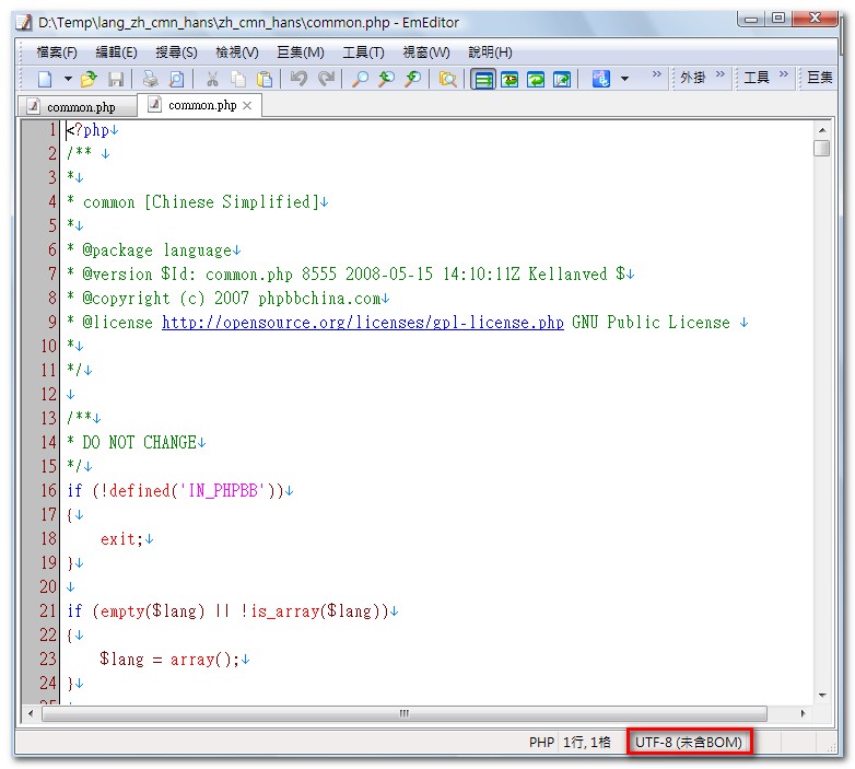

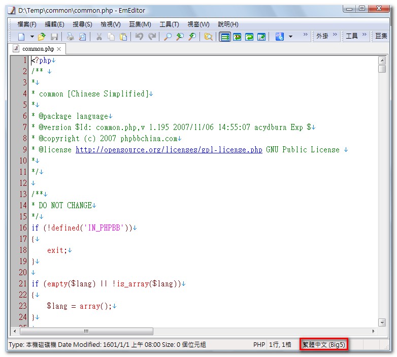

1. 您要改標題的, 應該是第一篇文章.
2. 您修改檔案後, 存檔時, 務必以 UTF-8 (未含BOM) 編碼; 否則, 以後出錯的機會, 還是很大.
您貼的檔案編碼如下:
正確 (原始) 編碼如下:
