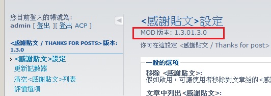

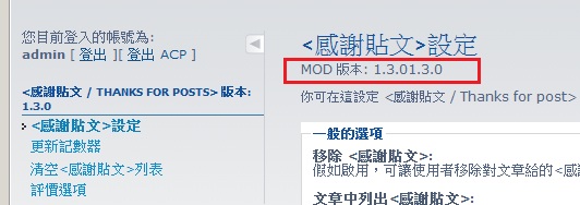

小BUG
版本顯示小bug
版本顯示小bug
感謝作者或是感謝貼文的字樣就看你選擇
這比較不重要
因為我想對自己架設論壇有所要求的板友應該還是會自行修正適合自己論壇的字眼

3: Bug 顯示兩個 1.3.0
我這邊用 Google Chrome 10, FireFox 3.6.15, IE 8 是沒有這問題.
\phpbb3_root\language\zh_cmn_hant\info_acp_thanks.php
49 行: 'ACP_THANKS_MOD_VER'				=> 'MOD 版本: 1.3.0',
把後面 1.3.0 移除就好.
