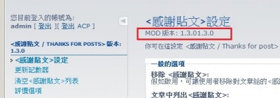

小BUG
版本顯示小bug
版本顯示小bug
感謝作者或是感謝貼文的字樣就看你選擇
這比較不重要

3: Bug 顯示兩個 1.3.0
我這邊用 Google Chrome 10, FireFox 3.6.15, IE 8 是沒有這問題.
\phpbb3_root\language\zh_cmn_hant\info_acp_thanks.php
49 行: 'ACP_THANKS_MOD_VER'				=> 'MOD 版本: 1.3.0',
把後面 1.3.0 移除就好.
