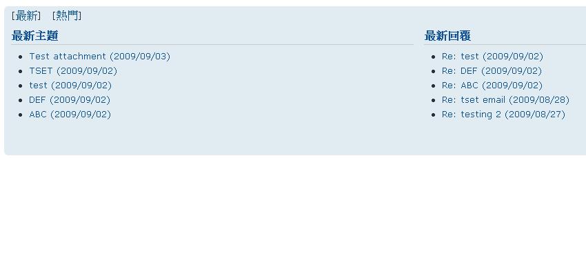

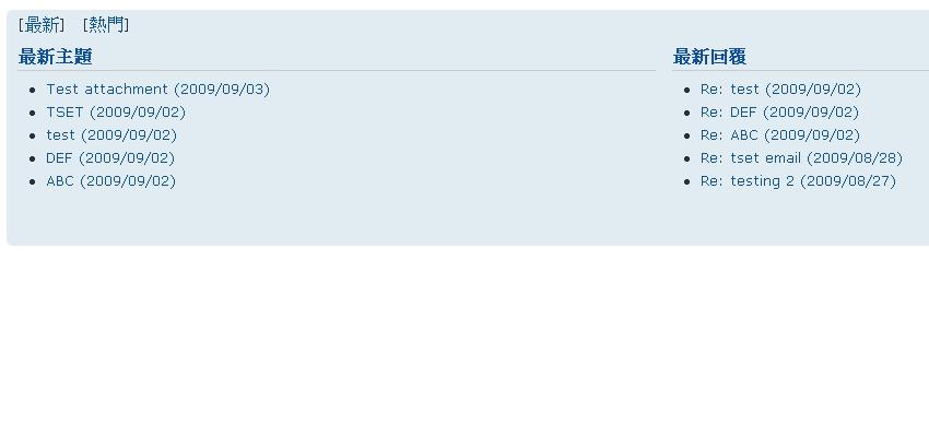

[已解決] Top5 List v1.0.3 事宜
文章 由 astonmak »
見首頁的 top list 很美觀及實用, 所以也試試安裝至自己的論壇內, 但在測試時出現框底的位置有兩三行空白區域, 但見這裡的 top list 就沒有這問題, 請問可解決嗎, 因為現在看來不大美觀.
請幫忙解決, 謝謝.

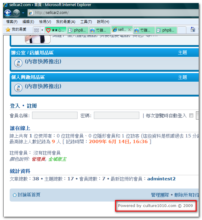

1. 回復 (補足) 頁底的版權聲明.
http://phpbb-tw.net/phpbb/viewtopic.php?f=134&t=8105
2. 補充說明, 您做了哪些主題 (theme) 上的修改.

文章 由 astonmak »
已修正了有關建議.
已忘記在 theme 內做了那些修改, (主要都是字体方面調大一些);
但剛回復了原本 theme 的設定.
但仍出現這個問題.

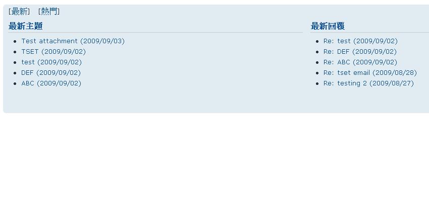

竹貓的部分代碼已有更新, 日後應該會釋出更新版.
以下修改提供您參考:
styles/prosilver/template/toplist_body.html
.toplist {
	padding-right: 15px;
	min-height: 14em;
.toplist {
	height: auto;
儲存後, 清除論壇快取.
