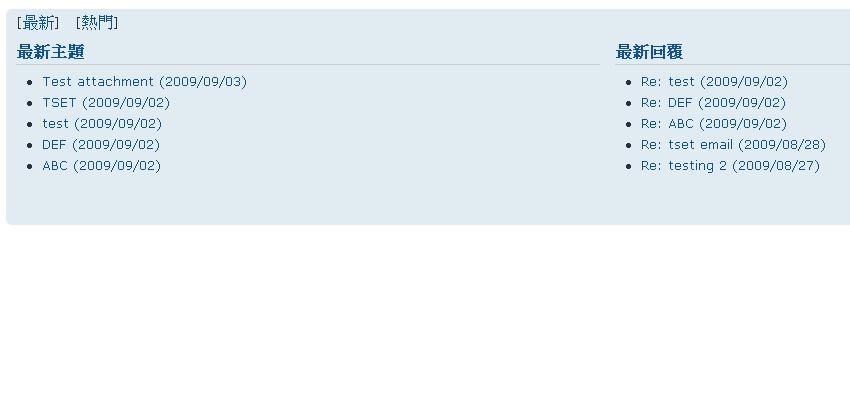

見首頁的 top list 很美觀及實用, 所以也試試安裝至自己的論壇內, 但在測試時出現框底的位置有兩三行空白區域, 但見這裡的 top list 就沒有這問題, 請問可解決嗎, 因為現在看來不大美觀.
請幫忙解決, 謝謝.

文章: 8421
Re: Top5 List v1.0.3 事宜
astonmak 寫:已修正了有關建議.
已忘記在 theme 內做了那些修改, (主要都是字体方面調大一些);
但剛回復了原本 theme 的設定.
但仍出現這個問題.
竹貓的部分代碼已有更新, 日後應該會釋出更新版.
以下修改提供您參考:
styles/prosilver/template/toplist_body.html
.toplist {
	padding-right: 15px;
	min-height: 14em;
.toplist {
	height: auto;
儲存後, 清除論壇快取.

問題已解決了,謝謝。
