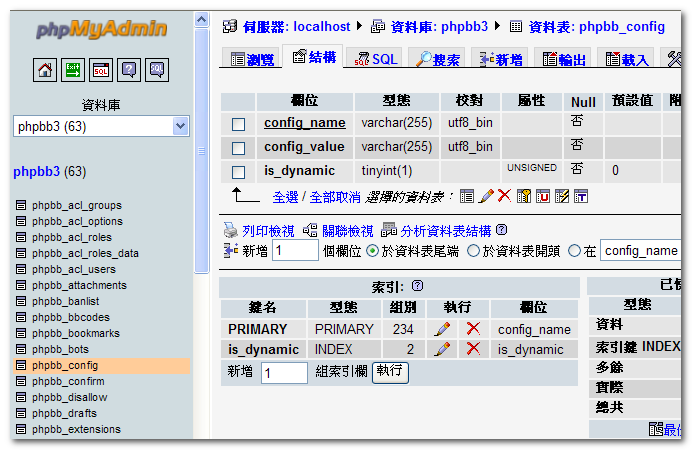

1. 下載 竹貓完整包 覆蓋論壇的檔案 (config.php 以及 /install/*.* 除外)
2. 進入 phpMyAdmin > 論壇資料庫 > 資料表 phpbb_config >
將論壇的風格以及語言等, 通通改回預設
修改 (script_path) 路徑為 phpbb3
將論壇的風格以及語言等, 通通改回預設

沒有 phpmyadmin 操作經驗, 容我較空閒時, 再貼圖說明;
也許您補充說明, 解答我的疑問後, 將更有效解決您的問題.

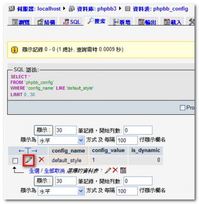

印象中, 該錯誤訊息是 '中文語言檔' 尚未更新所致.
您試著將論壇預設風格以及個人使用風格, 修改回 prosilver;
如果能讓您重新進入 ACP, 那麼您再試著刪除現有的中文語系, 安裝新的中文語系.
方法如下:
搜尋欄位 (config_name) 值 default_style
編輯修改 (config_value) 值為 1
上頭是修改論壇的預設風格為 prosilver;
至於您個人使用的風格, 只要進入 UCP 變更即可.

2. 進入 phpMyAdmin > 論壇資料庫 > 資料表 phpbb_styles > 瀏覽
將您目前論壇的風格安裝, 使用情形, 貼出擷取圖片. 如下:
