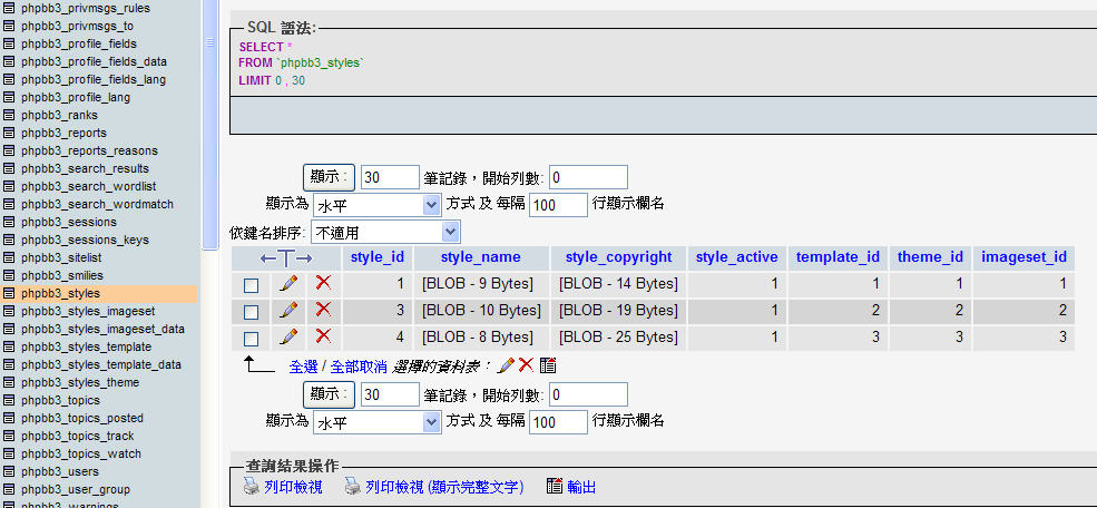

看來問題並不單純.
1. 補充說明, 之前, 對於風格的操作情形.
2. 進入 phpMyAdmin > 論壇資料庫 > 資料表 phpbb_styles > 瀏覽
將您目前論壇的風格安裝, 使用情形, 貼出擷取圖片. 如下:

Jaryson
文章: 5
註冊時間: 2006-08-06 16:47
Re: 切換主題後無法登入ACP。
文章 由 Jaryson »
UCP (會員控制台) > 偏好設定 > 我的版面風格
如果看不到該選項, 那麼表示論壇不允許會員變換風格.
看來之前並未設定可以變換風格。
之前操縱風格的順序是,原本是N.Design,不過看不習慣,所以切回 subsilver2,並且直接將prosilver, N.Design這兩個風格給停用。
結果登出後要再進去ACP就近不去了。
[img]http://img512.imageshack.us/img512/7304/troubleqw1.jpg[/img]

以下是您的貼圖:
從這個擷取圖片看來, 與您的描述並不吻合.
預設狀況, 應該類似我之前貼的擷圖:
style_id=1, prosilver, style_active=1
style_id=2, subsilver2, style_active=1
若有新安裝的風格, 則 (style_id) 依序排列於後
若有停用的風格, 則 style_active=0
若照您的描述, 則您的擷圖應該是這樣:
style_id=1, prosilver, style_active=0
style_id=3, N.Design, style_active=0
當然, 在資料表 phpbb_config 裡頭的 default_style 應該是 2
如果您當真是管理員 (論壇創始者), 那麼怎麼會從頭到尾始終說不清楚呢?
您說沒有使用 phpMyAdmin 的經驗, 我也表示質疑--
因為從您貼的圖片看來, 這個資料表 phpbb_styles 似乎已經被動過手腳?
照理說, 風格的更換, 不致於影響管理員登入 ACP
對照之前的提問 http://phpbb-tw.net/phpbb/viewtopic.php?f=116&t=50487
我只能說, 您在自欺欺人.
