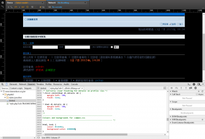

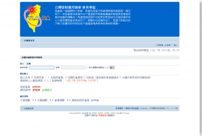

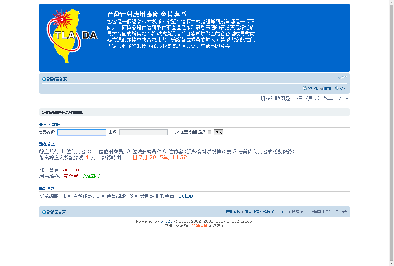

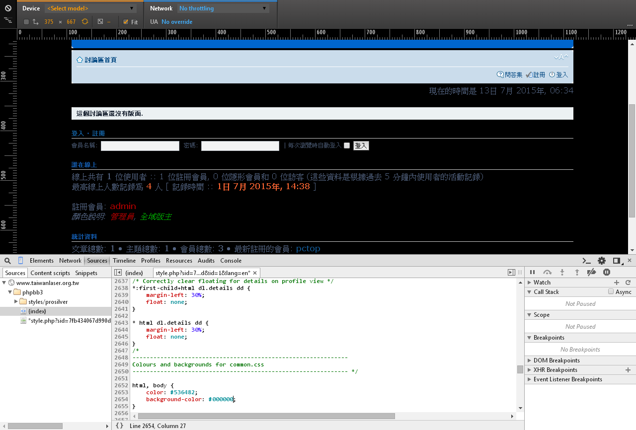

我也有同樣問題,但是 我跟他不一樣的是
我知道怎改版面寬度
問題出在
限定版面width+margin:0後(一般設在1000px左右) 版面致中也控制面板寬度1000px下,原版面是全螢幕寬約1240解析度寬 那1240-1000再除以2之後左右邊各留白120px
現在有問題的就出在左右各120px的部分如果顏色要更改為#000000(黑色)時,那因為討論區是模組建構,導致 不是只有左右兩邊變黑色,而是連body內容只要原先是白色的部分也會跟著便黑色
問題應該是說 phpbb3討論版他沒有像竹貓的風格有切出外框div去幫整個warp導致無法因改變寬度後就可以更改設定左右兩邊留白的顏色
重點應該是請問版大 要如何加入外框div? 在哪些檔案或位置做調整?
改變版面寬度還未更改左右兩側顏色
改變版面寬度還未更改左右兩側顏色
改變版面寬度還未更改左右兩側顏色
改變版面寬度還未更改左右兩側顏色
更改背底顏色後連同body內容顏色都被更改
以上麻煩版大先進能協助做更改修正 謝謝!!!

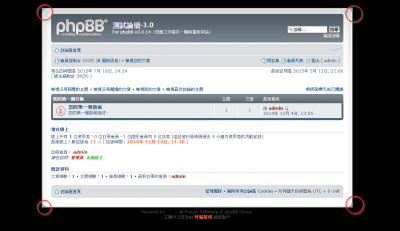

其實,您的問題與本主題提問者差不多。
(當初,個人有點誤解;今天,總算弄清楚了。 :oops:
不太建議去更改背景顏色,因為那是非常麻煩的。
以較簡單的官方風格 prosilver Special Edition 為例,
它已經固定縮小版面的寬度,如果要再修改背景顏色,
那麼除了更改 colours.css 之外,還必須修改四個圓角的圖片顏色。(如下圖)
測試論壇:http://1.34.15.69/test/phpBB-3.0/
phpBB 3.0.X 版已經有許多可以直接安裝套用的風格,挑一個試試吧!

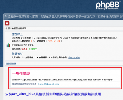

老師好我去挑了一個 套用後討論區掛點了 請指點 謝謝您!!
銓尹行銷顧問有限公司\r
HTTP://www.pctop.com.tw E-mail:service@pctop.com.tw
TEL:06-2881890 FAX:06-2881810
行動電話:0932 867 456 劉山吉
經營項目:
MicroSoft System All Product
Novell System All Product
凌越全系列產品 MRP ERP 進銷存、會計
CAD/CAM 全系列產品
整廠軟、硬體系統 規劃、安裝、導入\r
電腦週邊 、生產效能改善方案企劃
文章: 8536
Re: 版面寬度變更後如何增加背景底色
chyuanyiin 寫:老師好我去挑了一個 套用後討論區掛點了 請指點 謝謝您!!
您應該是有自行修改過首頁?
建議你:
回復此新風格的 \styles\art_ultra_blue\template\index_body.html 後,
清除論壇快取,即可恢復正常。
清除 phpBB 論壇快取
測試論壇
