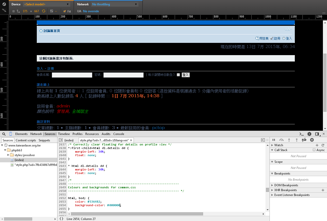

限定版面width+margin:0後(一般設在1000px左右) 版面致中也控制面板寬度1000px下,原版面是全螢幕寬約1240解析度寬 那1240-1000再除以2之後左右邊各留白120px
現在有問題的就出在左右各120px的部分如果顏色要更改為#000000(黑色)時,那因為討論區是模組建構,導致 不是只有左右兩邊變黑色,而是連body內容只要原先是白色的部分也會跟著便黑色
問題應該是說 phpbb3討論版他沒有像竹貓的風格有切出外框div去幫整個warp導致無法因改變寬度後就可以更改設定左右兩邊留白的顏色
重點應該是請問版大 要如何加入外框div? 在哪些檔案或位置做調整?
改變版面寬度還未更改左右兩側顏色
改變版面寬度還未更改左右兩側顏色
更改背底顏色後連同body內容顏色都被更改
