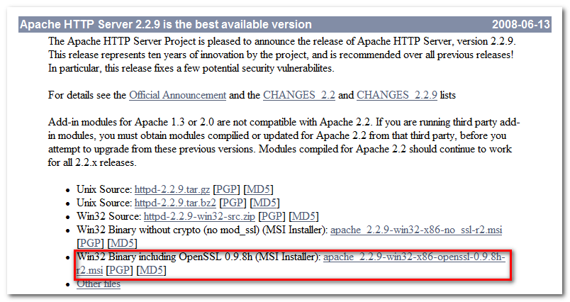

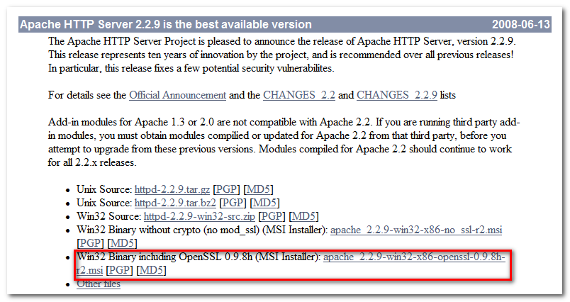

1. 安裝的 Apache 有包含 OpenSSL, 且於 httpd.conf 啟用. (如下圖)

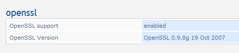

3. phpBB 3 進入 ACP > PHP 資訊: 可以清楚看到 OpenSSL 啟用. (如下圖)

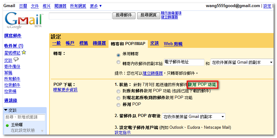

登入 Gmail > 設定 > 轉寄和 POP/IMAP > 啟用 POP 功能

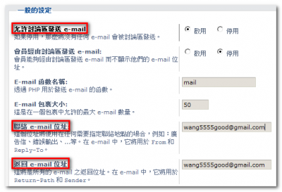

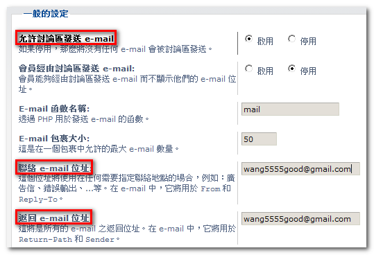

1. ACP > E-mail 設定 > 一般的設定: (如下圖)
允許討論區發送 e-mail: 啟用
其餘選項, 請依說明自訂

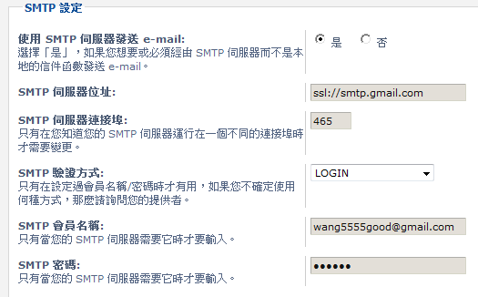

2. SMTP 設定: (如下圖)
使用 SMTP 伺服器發送 e-mail: 是
SMTP 伺服器位址: ssl://smtp.gmail.com
SMTP 伺服器連接埠: 465
SMTP 驗證方式: LOGIN
SMTP 會員名稱: (輸入您的 Gmail 郵件位址)
SMTP 密碼: (輸入您的 Gmail 密碼)
