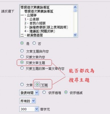

能否都改為,搜尋主題
需要更改哪個程式? 謝謝
如圖所示(或者重新發主題) 謝謝

能否都改為,搜尋主題
需要更改哪個程式? 謝謝
如圖所示(或者重新發主題) 謝謝
關鍵在調整 checked="checked" 的預設位置.
以下的修改, 提供您參考 (以風格 prosilver 為例)
