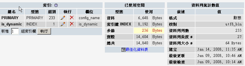

在資料庫比對到一些不一樣的地方.
1.目前可以正常使用的phpbb3.0.1版的討論區,他的資料庫中有關 phpbb_config的部份,
資料列長度 ø 27,資料列大小 ø 64 Bytes
如下圖:

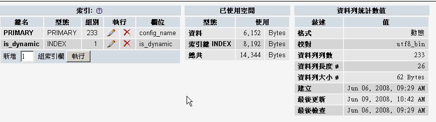

2,有問題無法登入的資料庫中phpbb_config資料列長度 ø 26資料列大小 ø 62 Bytes
如下圖:
database phpbb_config 資料列長度 ø 26 , 資料列大小 ø 	62 Bytes
3.在上述資料庫中(phpbb_config),有一個選項
fulltext_mysql_max_word_len
在正常的3.0.1版本中如下
fulltext_mysql_max_word_len 254
在有問題的討論區資料庫中如下
fulltext_mysql_max_word_len 84
不知道各位的資料庫中,這部份的數值各是多少,否提供我了解,
謝謝.

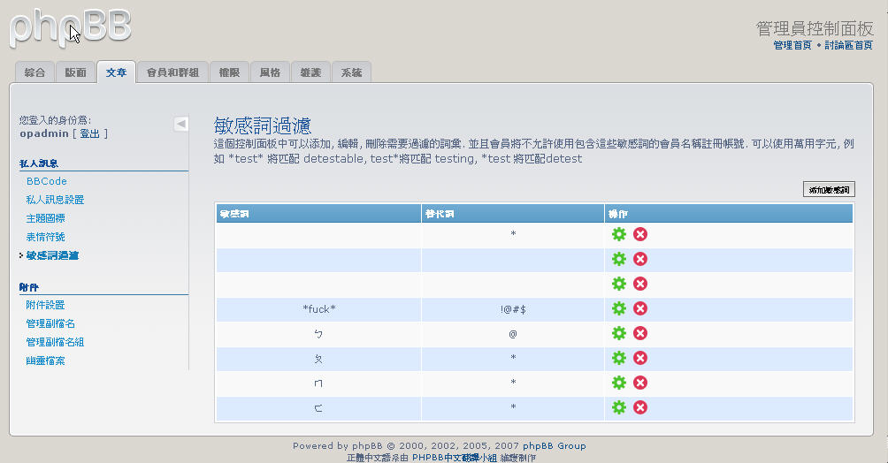

在phpbb3版本發生"伺服器內部錯誤 500"也就是你在登入首頁卻出現空白的原因出現在
"敏感字"的問題,也就是"文字過濾",
當您以往所使用的網站是big-5編碼,後來轉換成utf-8後,你的文字過濾部份,有若干的字可能會變成亂碼,
而當您又要做 phpbb2轉phpbb3轉換時,雖然均是utf-8轉utf-8,
但是在文字過濾,也就是敏感字的部份,這些亂碼字會被轉換成空白;而替代字是星號的方式,
所以當你在登入phpbb3版本首頁的情況下,文字部分比對一開始,就會產生錯誤,
這個錯誤在伺服器的error log檔案,會記載你的php.ini的記憶容量不夠,
PHP Fatal error: Allowed memory size of 41943040 bytes exhausted (tried to allocate 31064062 bytes) in /www/phpchina/phpbb3.0.1/includes/functions_content.php on line 680
而在functions_content.php的第680行,就是有關文字感測的部份,
而在php.ini中預設的部份為什麼會記憶區塊不夠,
就是因為幾乎所有字元都過不去錯誤的關鍵字設定檢驗.
這個現象,雖然沒辦法讓你進入首頁,但是還是可以進入管理頁面,
而且還可以做某些管理動作.
而解決的方式也極為簡單,就是到管理頁面去刪除那些有問題的敏感字及過濾字,
只要清除掉以後,在清空/cache內的檔案,
就可以正常登入,正常使用.
這個經驗提供給使用過big-5編碼的phpbb2使用者,做轉換到phpbb3時的參考.
