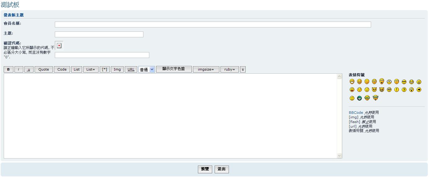

如標題,在下的論壇無法顯示認證圖,想請問這是怎樣的設定問題?我該怎樣解決?
在下從網友那邊得知如此問題,自己檢查過以後也一樣,似乎不是客戶端問題,應該是伺服器端出了毛病,想請問應當如何檢查。
之前用3.0RC8的時候有看過一次正常顯示的認證圖,升級後就沒注意了,直到今天才發現圖已經壞掉。

BOM的問題
建議檢查一下語言檔、樣板檔

謝謝,這樣一說我才想起自己改過語言包內的ucp.php,改回去以後就好了。但是想請問BOM指的是什麼?
