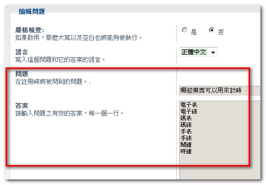

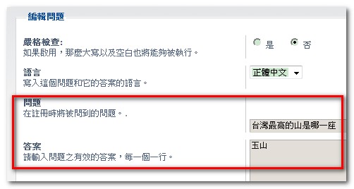

設定「CAPTCHA 問答集」模組:
  1. ACP > 一般 > CAPTCHA 模組設定 > 有用的外掛 > CAPTCHA 問答集 > 設定
  2. 增加 > 問題與答案(如下)
    問題一
    問題二
    問題三(不只一個答案有效)
  3. 回上一頁 > CAPTCHA 問答集 > 送出

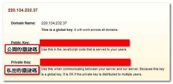

  2. 輸入「公開的 reCaptcha 關鍵碼」以及「私密的 reCaptcha 關鍵碼」> 送出
  3. reCaptcha > 送出

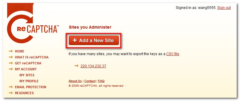

    如何取得 reCaptcha 關鍵碼?
    • 到 reCaptcha.net 網站註冊
    • 填帳號、密碼、e-mail、確認代碼等
    • (收啟動函,啟用帳號後)新增網站 > 設定網域名稱 > 取得關鍵碼
