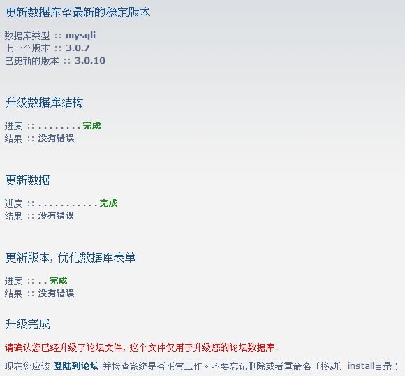

我試著照您給的連結說明步驟執行。除了『config.php』以外全部都覆蓋成3.0.10檔案。
也成功看到資料庫更新的畫面。但是點擊此頁以下的『登入到論壇』,或是直接執行論壇網址,都出現相同的錯誤訊息。
圖片附檔有資料庫更新的截圖。
再麻煩您幫我查看哪裡有問題。
