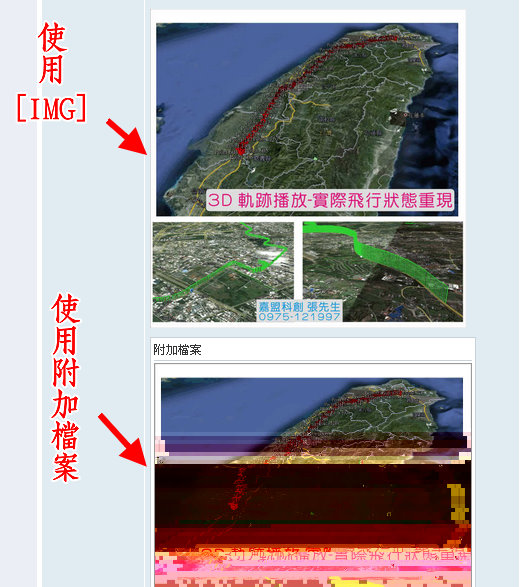

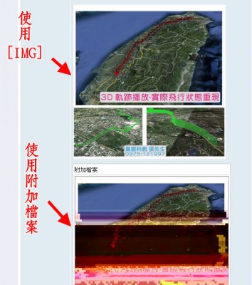

最近所承租的主機商將主機升級後,站內的 attach 圖片在呈現時就出現了破損的現象,不過,說也奇怪...這種破損的情形並不是每位瀏覽者所看到的都一樣.
有時,訪客身分觀看時是正常的,一但登入後,看到的圖片就是損壞的.之後,再登出後再看,依然破損.換別台電腦登入觀看,卻又是正常的.
在同台電腦上測試使用 IE , 火狐 , Google 各瀏覽器來觀看,發現大部分是使用 IE 才會有此現象,清理 IE 的 Cookie 後,則圖片又恢復正常(然不是每位瀏覽的訪客或會員都懂得清理 Cookie).

不僅是主機升級前文章內的 attach 圖片會破損, 而主機升級後所發的 attach 圖片也是出現破損的.究竟是控制台內設定錯誤?(不過,我幾乎檢查過控制台內所有相關設定都無誤.) 亦或是主機商的相關設定導致錯誤?
文章內只要是有經過附加檔 attach 的圖片就會出現破損情形, 但使用 IMG 連結的就正常.
www.xxx/download/file.php?id=xxx 損壞
www.xxx/xxx.jpg 正常

再來看看這張如何??阿維 寫:我用 Firefox 15.0.1 跟 IE 8.0 來看都正常
但我的情況單純只是忘記用"二進位檔案"來傳送才會出現馬賽克的
反正重要的是文章,圖檔也只有兩三張出問題罷了,最後請會員重新上傳才搞定的
另一失真的圖片
另外還有這篇 問題圖片的文章
此篇裡面有外連圖片使用 IMG 的部分很正常(第一篇的第一張圖片)
但 attach 附加檔案的圖片就出問題了.(第一篇的第二張圖片)
此篇部分,我使用 IE 8 瀏覽正常,但使用 Google Chrome 21.0.1180.89 瀏覽就出問題.

感謝您的測試~~心靈捕手 寫:以各種瀏覽器瀏覽您貼的連結,圖片顯示一切正常。
不過,就如同我第一篇所說....這種破損的情形並不是每位瀏覽者所看到的都一樣.
所以...頭疼ing~
