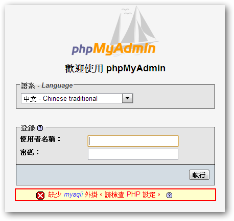

附上一張圖
缺少 mysqli 外掛。請檢查 PHP 設定。
●您的 phpBB 版本: phpBB 3.3.17
Re: 安裝phpMyAdmin?
yehrussell 寫:附上一張圖
這個 mysqli 相當實用,可以透過底下設定啟用之。
php.ini
;extension=php_mysqli.dll
儲存後,重新啟動 Apache。
如果設定有問題,那麼您可以將 config.inc.php 打包後,上傳至竹貓。
p.s. 打包前,請先移除管理員的帳號與密碼。

謝謝老師百忙中來幫助我... (:Y) :-D
原來我錯了,
它是在 php.ini 中
還以為在 config.inc.php 中.....
現在已經可以

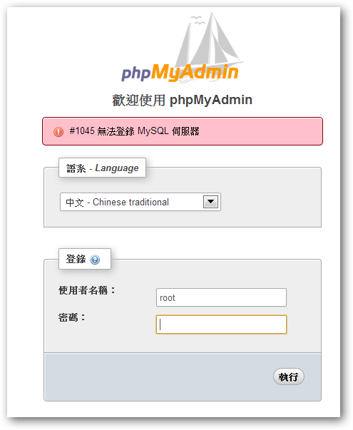

不過圖中有一錯誤 :arrow: #1045 無法登錄 MySQL 伺服器
附上 config.inc.php
config.inc.rar
(1.56 KiB) 已下載 1769 次
Re: 安裝phpMyAdmin?
yehrussell 寫: 現在已經可以
附上 config.inc.php
config.inc.rar
您先修改以下設定,看看是否可以登入。
約第 29 行(這個設定與第 36 行重複了
$cfg['Servers'][$i]['AllowNoPassword'] = true;
$cfg['Servers'][$i]['auth_type'] = 'cookie';
因為我的 /phpMyAdmin/config.inc.php 是使用 /phpMyAdmin/libraries/config.default.php 修改成的,所以它的設定內容比較多。

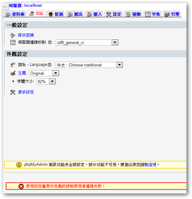

// $cfg['Servers'][$i]['controluser'] = 'pma';
// $cfg['Servers'][$i]['controlpass'] = 'pmapass';
不知道這兩段是否要改?
我沒改上面兩段無法登入

老師 已經可以進入phpMyAdmin
需要登入兩次
但無法新增資料庫
Re: 安裝phpMyAdmin?
yehrussell 寫:
不知道這兩段是否要改?
我沒改上面兩段無法登入
這兩行是設定資料庫伺服器的管理者之帳號與密碼;
您可以等登入後,完成「新增使用者」再修改它們。
當您新增使用者之後,建議您移除使用者「root」。
$cfg['Servers'][$i]['controluser'] = '(新增使用者之帳號)';
$cfg['Servers'][$i]['controlpass'] = '(新增使用者之密碼)';
試著做以下修改,應該就可以登入了:
--之後,新增--
$cfg['Servers'][$i]['user'] = 'root';
$cfg['Servers'][$i]['password'] = '';
更新免安裝 MySQL 時,預設使用者之帳號為 root,其密碼為空白。

phpMyAdmin 發現一些問題
phpMyAdmin 高級功能未全部設定,部分功能不可用。要查出原因請點這裡。
如下圖:
$cfg['Servers'][$i]['pmadb'] ...	錯誤 [ 文件 ]
$cfg['Servers'][$i]['relation'] ...	錯誤 [ 文件 ]
一般關聯功能: 已關閉
$cfg['Servers'][$i]['table_info'] ...	錯誤 [ 文件 ]
顯示功能: 已關閉
$cfg['Servers'][$i]['table_coords'] ...	錯誤 [ 文件 ]
$cfg['Servers'][$i]['pdf_pages'] ...	錯誤 [ 文件 ]
建立 PDF: 已關閉
$cfg['Servers'][$i]['column_info'] ...	錯誤 [ 文件 ]
顯示欄位註釋: 已關閉
瀏覽器轉換: 已關閉
$cfg['Servers'][$i]['bookmarktable'] ...	錯誤 [ 文件 ]
SQL 查詢書籤: 已關閉
$cfg['Servers'][$i]['history'] ...	錯誤 [ 文件 ]
SQL 歷史: 已關閉
$cfg['Servers'][$i]['designer_coords'] ...	錯誤 [ 文件 ]
設計器: 已關閉
$cfg['Servers'][$i]['recent'] ...	錯誤 [ 文件 ]
使用最近的資料表: 已關閉
$cfg['Servers'][$i]['table_uiprefs'] ...	錯誤 [ 文件 ]
一律使用資料表的「介面偏好」: 已關閉
$cfg['Servers'][$i]['tracking'] ...	錯誤 [ 文件 ]
追蹤: 已關閉
$cfg['Servers'][$i]['userconfig'] ...	錯誤 [ 文件 ]
使用者偏好: 已關閉
最高權限設定中

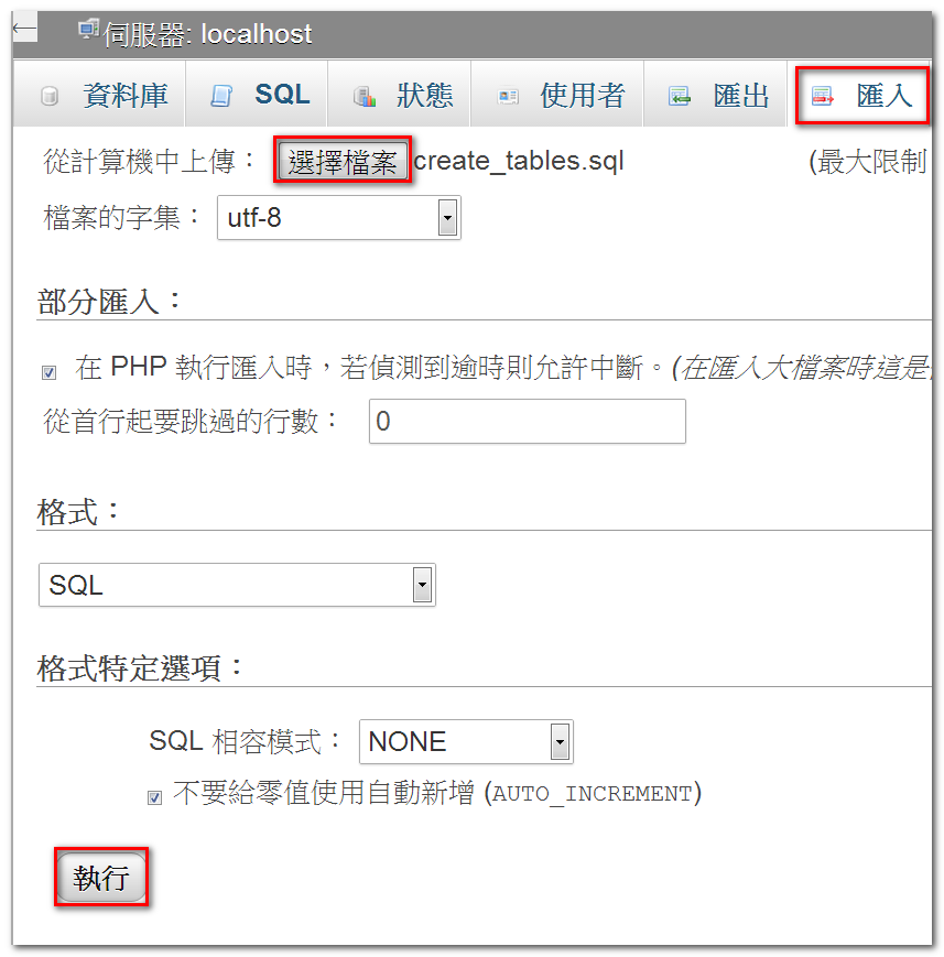

啟用這些功能必須兩個步驟:
  1. 登入 phpMyAdmin
    p.s. 我忘記 root 是否有權限執行以下功能。
    • 點選「匯入」
    • 選擇檔案「create_tables.sql」(/phpMyAdmin/examples/create_tables.sql)
    • 按「執行」
  2. 修改 config.inc.php
    // $cfg['Servers'][$i]['pmadb'] = 'phpmyadmin';
    // $cfg['Servers'][$i]['bookmarktable'] = 'pma__bookmark';
    // $cfg['Servers'][$i]['relation'] = 'pma__relation';
    // $cfg['Servers'][$i]['table_info'] = 'pma__table_info';
    // $cfg['Servers'][$i]['table_coords'] = 'pma__table_coords';
    // $cfg['Servers'][$i]['pdf_pages'] = 'pma__pdf_pages';
    // $cfg['Servers'][$i]['column_info'] = 'pma__column_info';
    // $cfg['Servers'][$i]['history'] = 'pma__history';
    // $cfg['Servers'][$i]['table_uiprefs'] = 'pma__table_uiprefs';
    // $cfg['Servers'][$i]['tracking'] = 'pma__tracking';
    // $cfg['Servers'][$i]['designer_coords'] = 'pma__designer_coords';
    // $cfg['Servers'][$i]['userconfig'] = 'pma__userconfig';
    // $cfg['Servers'][$i]['recent'] = 'pma__recent';
升級 4.1.0 版後,有新增資料表;
請參考最新版 config.sample.inc.php 的內容做 config.inc.php 之修改。
