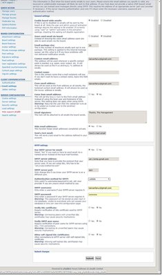

謝謝老師親自指導
以下是我的設定,設定方式是按照老師指導的gmail設定方式使用
https://www.phpbb-tw.net/phpbb/viewtopi ... 98&t=51324
備註一下:我用此郵件寄發給單人時,都是正常的
唯獨在我選擇寄發二人以上時,才會產生錯誤訊息
文章: 8536
Re: 使用管理者控制台群發信件問題
lichang422 寫:謝謝老師親自指導
更新成以下設定
Use SMTP server for e-mail: Yes
儲存後,再試一試。

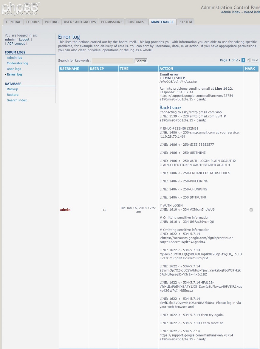

我測試修改Use SMTP server for email:Yes
以下是她出現的錯誤訊息,不好意思,需要再幫忙一下,謝謝!!
(ps:選一個人也發不出去了)
文章: 8536
Re: 使用管理者控制台群發信件問題
lichang422 寫:謝謝老師耐心指導

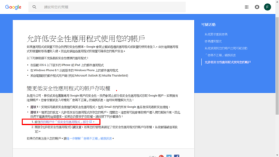

試試調整 Gmail 相關設定,參考連結:
https://support.google.com/mail/answer/78754
登入你的 Gmail 帳密,前往上頭網址,點選「允許安全性較低的應用程式存取您的帳戶」。
處理權限設定後,再測試看看。
lichang422
文章: 12
註冊時間: 2017-05-04 16:21
Re: 使用管理者控制台群發信件問題
文章 lichang422 »
我成功了,謝謝老師耐心的指導!!
最後一塊拼圖是"要設定允許低安全性應用程式的權限開啟"
調整 Gmail 相關設定,參考連結:
