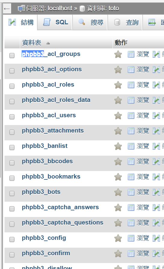

資料表頭本來是phpbb_ 的
但之前phpBB3.0.14版本時,我是資料表頭本來是phpbb3_
記得以前曾經請教過老師,要把資料表頭phpbb3_ 改為 phpbb_ 該如何改? (當時未改)
釀成今日大患
請問我該如何更改呢?

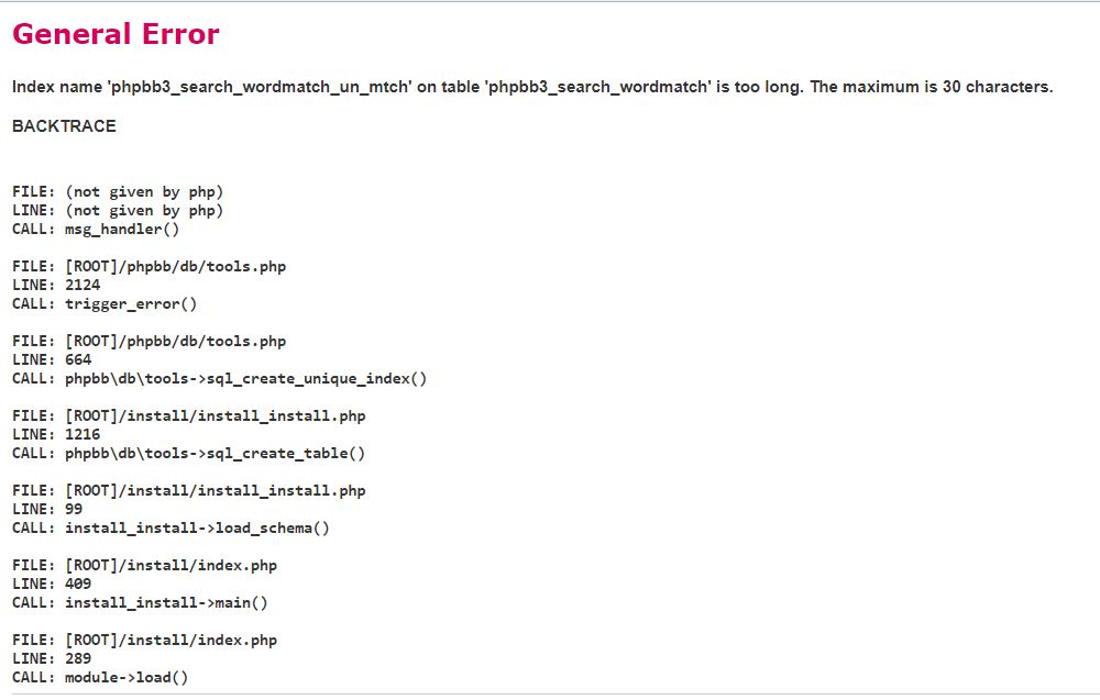

General Error
Index name 'phpbb3_search_wordmatch_un_mtch' on table 'phpbb3_search_wordmatch' is too long. The maximum is 30 characters.

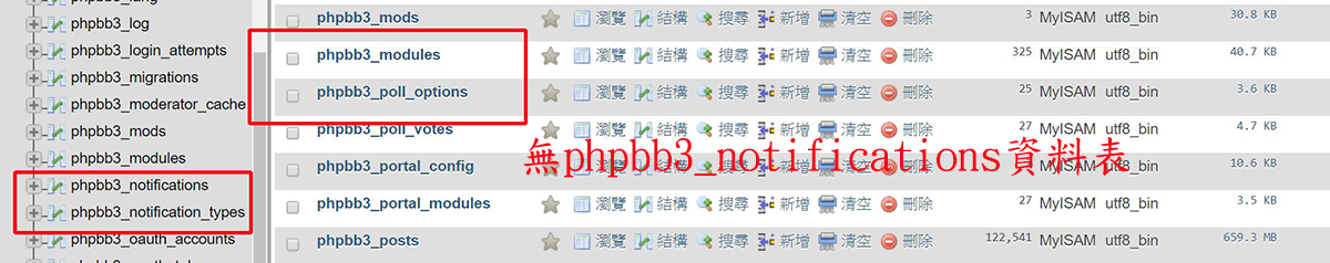

phpbb3_notifications' doesn't exist
檢查一下是不是沒這個資料表!?
先清空 phpbb3_search_wordmatch 試試。

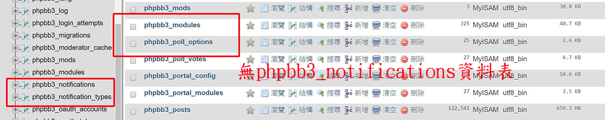

文章: 559
Re: [問題]恢復論壇發生錯誤
文章 yehrussell » 2018-01-20 17:12
rex 寫:
檢查一下是不是沒這個資料表!?
是阿 好奇怪 沒有此資料表耶!
怎麼辦呢?
rex 寫:
我用另一台主機試試,已清空
還是錯誤喔

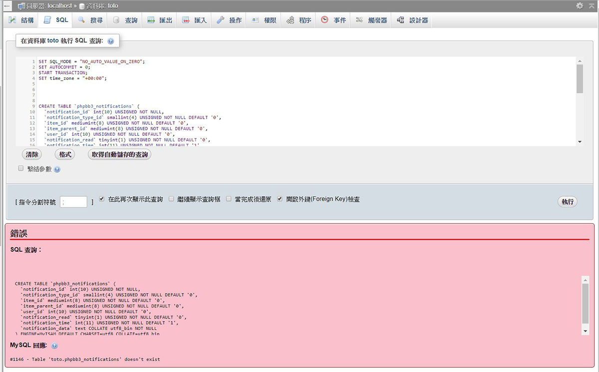

先備份資料庫後移除 phpbb3_notifications 資料表,然後執行下列指令重新建立。
SET SQL_MODE = "NO_AUTO_VALUE_ON_ZERO";
SET AUTOCOMMIT = 0;
START TRANSACTION;
SET time_zone = "+00:00";
CREATE TABLE `phpbb3_notifications` (
  `notification_id` int(10) UNSIGNED NOT NULL,
  `notification_type_id` smallint(4) UNSIGNED NOT NULL DEFAULT '0',
  `item_id` mediumint(8) UNSIGNED NOT NULL DEFAULT '0',
  `item_parent_id` mediumint(8) UNSIGNED NOT NULL DEFAULT '0',
  `user_id` int(10) UNSIGNED NOT NULL DEFAULT '0',
  `notification_read` tinyint(1) UNSIGNED NOT NULL DEFAULT '0',
  `notification_time` int(11) UNSIGNED NOT NULL DEFAULT '1',
  `notification_data` text COLLATE utf8_bin NOT NULL
) ENGINE=MyISAM DEFAULT CHARSET=utf8 COLLATE=utf8_bin;
-- 已匯出資料表的索引
-- 資料表索引 `phpbb3_notifications`
ALTER TABLE `phpbb3_notifications`
  ADD PRIMARY KEY (`notification_id`),
  ADD KEY `item_ident` (`notification_type_id`,`item_id`),
  ADD KEY `user` (`user_id`,`notification_read`);
-- 在匯出的資料表使用 AUTO_INCREMENT
-- 使用資料表 AUTO_INCREMENT `phpbb3_notifications`
  MODIFY `notification_id` int(10) UNSIGNED NOT NULL AUTO_INCREMENT;COMMIT;
另外的錯誤是執行甚麼動作時出現的呢?

文章: 559
Re: [問題]恢復論壇發生錯誤
文章 yehrussell » 2018-01-21 10:15
rex 寫:先備份資料庫後移除 phpbb3_notifications 資料表,然後執行下列指令重新建立。
SET AUTOCOMMIT = 0;
START TRANSACTION;
-- 已匯出資料表的索引
已經從 c:AppServ/MySQL/data/toto/
刪除4資料表
phpbb3_notification_types.frm
phpbb3_notification_types.ibd
phpbb3_notifications.frm
phpbb3_notifications.ibd
得到下面錯誤

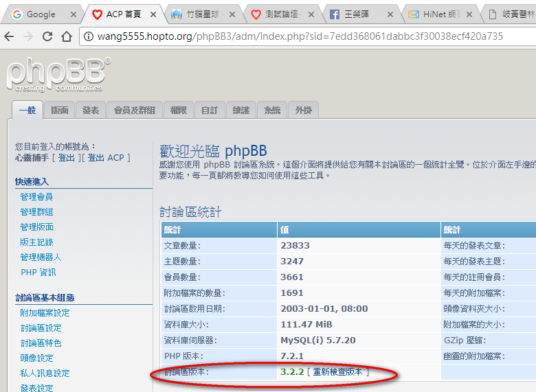

進管理員控制台,查看目前的 phpBB 版本為何?擷圖說明如下:

心靈捕手 寫: 建議您:
報告老師,無法登入個人帳號
一登入就是錯誤
一般性錯誤
SQL ERROR [ mysqli ]
Table 'toto.phpbb3_notifications' doesn't exist [1146]
SQL
SELECT COUNT(n.notification_id) AS unread_count FROM phpbb3_notifications n, phpbb3_notification_types nt WHERE n.user_id = 4 AND n.notification_read = 0 AND nt.notification_type_id = n.notification_type_id AND nt.notification_type_enabled = 1
BACKTRACE
FILE: (not given by php)
LINE: (not given by php)
CALL: msg_handler()
FILE: [ROOT]/phpbb/db/driver/driver.php
LINE: 855
CALL: trigger_error()
FILE: [ROOT]/phpbb/db/driver/mysqli.php
LINE: 193
CALL: phpbb\db\driver\driver->sql_error()
FILE: [ROOT]/phpbb/db/driver/factory.php
LINE: 329
CALL: phpbb\db\driver\mysqli->sql_query()
FILE: [ROOT]/phpbb/notification/manager.php
LINE: 168
CALL: phpbb\db\driver\factory->sql_query()
FILE: [ROOT]/includes/functions.php
LINE: 5156
CALL: phpbb\notification\manager->load_notifications()
FILE: [ROOT]/index.php
LINE: 234
CALL: page_header()[code]
[/code]
PHP 版本: 5.6.39 + MySQL - 5.5.61-cll
●您的 phpBB 版本: phpBB 3.2.5
文章: 8607
Re: [問題]恢復論壇發生錯誤
文章 心靈捕手 » 2018-01-22 09:42
yehrussell 寫:
心靈捕手 寫: 建議您:
報告老師,無法登入個人帳號
一登入就是錯誤
一般性錯誤
SQL
BACKTRACE
CALL: msg_handler()
LINE: 855
LINE: 193
LINE: 329
LINE: 168
LINE: 5156
LINE: 234
[/code]
如果是連原始的論壇都無法登錄,那就表示您的論壇在第一台主機運作時,已經有問題了。
問題的癥結,可能就在於 3.0.x 升級到 3.1.x 過程,缺少資料庫的更新。
因為從 3.0.x 升級到 3.1.x 後,會減少 5 個資料表、多出 9 個資料表。
您一開始一直顯示的錯誤訊息,其中缺少的資料表「phpbb3_notifications」,
只是其中之一;也就是說您的資料庫,應該還缺少 8 個 資料表。
依我的判斷:
您的論壇只是更新了 phpBB 的檔案,沒有更新資料庫。
解決的辦法:
第一步,您先將 /cache 資料夾裡頭的全部檔案和資料夾刪除,再試試能否登錄論壇。
施比受有福,歡迎來信賜教,謝謝 & 再見!
祝福您 好運 ^_^
歡迎加入★★心靈捕手★★ :: 討論區!!
p.s. 奉老婆之命:在晚上十一點前,得關機睡覺!!!
文章: 559
Re: [問題]恢復論壇發生錯誤
文章 yehrussell » 2018-01-22 10:43
心靈捕手 寫: 如果是連原始的論壇都無法登錄,那就表示您的論壇在第一台主機運作時,已經有問題了。
依我的判斷:
解決的辦法:

文章 心靈捕手 » 2018-01-22 10:56
yehrussell 寫:
依我的判斷:
解決的辦法:
我覺得老師的判斷應該九成九正確了
只是我說不出來向老師所說出的細節
第一台主機運作時,已經有問題了。
我 /cache 資料夾裡頭的全部檔案和資料夾刪除,首頁就得到下面錯誤
General Error
Table 'toto.phpbb3_ext' doesn't exist [1146]
SQL
SELECT * FROM phpbb3_ext WHERE ext_active = 1
BACKTRACE
CALL: msg_handler()
LINE: 855
LINE: 193
FILE: [ROOT]/phpbb/di/container_builder.php
LINE: 344
LINE: 151
CALL: phpbb\di\container_builder->get_installed_extensions()
FILE: [ROOT]/common.php
LINE: 104
CALL: phpbb\di\container_builder->get_container()
LINE: 23
CALL: include('[ROOT]/common.php')
謝謝老師
這個資料表 phpbb3_ext 也是更新 3.1.x 後所新增。
建議您:將 phpbb3 檔案還原 3.0.x 版、資料庫不動,再試試能否登入?
祝福您 好運 ^_^
