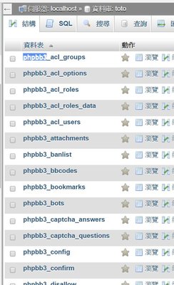

資料表頭本來是phpbb_ 的
但之前phpBB3.0.14版本時,我是資料表頭本來是phpbb3_
記得以前曾經請教過老師,要把資料表頭phpbb3_ 改為 phpbb_ 該如何改? (當時未改)
釀成今日大患
請問我該如何更改呢?

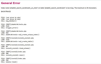

General Error
Index name 'phpbb3_search_wordmatch_un_mtch' on table 'phpbb3_search_wordmatch' is too long. The maximum is 30 characters.
先清空 phpbb3_search_wordmatch 試試。
我用另一台主機試試,已清空
還是錯誤喔

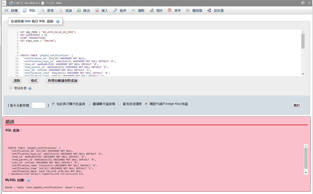

先備份資料庫後移除 phpbb3_notifications 資料表,然後執行下列指令重新建立。
SET SQL_MODE = "NO_AUTO_VALUE_ON_ZERO";
SET AUTOCOMMIT = 0;
START TRANSACTION;
SET time_zone = "+00:00";
CREATE TABLE `phpbb3_notifications` (
  `notification_id` int(10) UNSIGNED NOT NULL,
  `notification_type_id` smallint(4) UNSIGNED NOT NULL DEFAULT '0',
  `item_id` mediumint(8) UNSIGNED NOT NULL DEFAULT '0',
  `item_parent_id` mediumint(8) UNSIGNED NOT NULL DEFAULT '0',
  `user_id` int(10) UNSIGNED NOT NULL DEFAULT '0',
  `notification_read` tinyint(1) UNSIGNED NOT NULL DEFAULT '0',
  `notification_time` int(11) UNSIGNED NOT NULL DEFAULT '1',
  `notification_data` text COLLATE utf8_bin NOT NULL
) ENGINE=MyISAM DEFAULT CHARSET=utf8 COLLATE=utf8_bin;
-- 已匯出資料表的索引
-- 資料表索引 `phpbb3_notifications`
ALTER TABLE `phpbb3_notifications`
  ADD PRIMARY KEY (`notification_id`),
  ADD KEY `item_ident` (`notification_type_id`,`item_id`),
  ADD KEY `user` (`user_id`,`notification_read`);
-- 在匯出的資料表使用 AUTO_INCREMENT
-- 使用資料表 AUTO_INCREMENT `phpbb3_notifications`
  MODIFY `notification_id` int(10) UNSIGNED NOT NULL AUTO_INCREMENT;COMMIT;
另外的錯誤是執行甚麼動作時出現的呢?

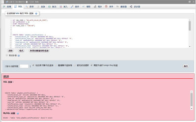

已經從 c:AppServ/MySQL/data/toto/
刪除4資料表
phpbb3_notification_types.frm
phpbb3_notification_types.ibd
phpbb3_notifications.frm
phpbb3_notifications.ibd
得到下面錯誤
