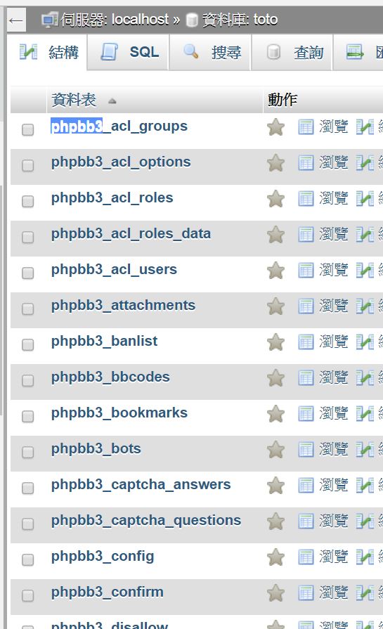

資料表頭本來是phpbb_ 的
但之前phpBB3.0.14版本時,我是資料表頭本來是phpbb3_
記得以前曾經請教過老師,要把資料表頭phpbb3_ 改為 phpbb_ 該如何改? (當時未改)
釀成今日大患
請問我該如何更改呢?
phpBB3.0.14版本時,我是資料表頭是phpbb3_,升級為phpBB3.1.0版本phpbb3_
我曾經重灌新的(此刻重新灌新),當我設定資料表頭為phpbb3_ 時
就有警告過我,就無法設定

phpbb3_notifications' doesn't exist
檢查一下是不是沒這個資料表!?
Index name 'phpbb3_search_wordmatch_un_mtch' on table 'phpbb3_search_wordmatch' is too long. The maximum is 30 characters.
先清空 phpbb3_search_wordmatch 試試。

是阿 好奇怪 沒有此資料表耶!
怎麼辦呢?
rex 寫:
我用另一台主機試試,已清空
還是錯誤喔

先備份資料庫後移除 phpbb3_notifications 資料表,然後執行下列指令重新建立。
SET SQL_MODE = "NO_AUTO_VALUE_ON_ZERO";
SET AUTOCOMMIT = 0;
START TRANSACTION;
SET time_zone = "+00:00";
CREATE TABLE `phpbb3_notifications` (
`notification_id` int(10) UNSIGNED NOT NULL,
`notification_type_id` smallint(4) UNSIGNED NOT NULL DEFAULT '0',
`item_id` mediumint(8) UNSIGNED NOT NULL DEFAULT '0',
`item_parent_id` mediumint(8) UNSIGNED NOT NULL DEFAULT '0',
`user_id` int(10) UNSIGNED NOT NULL DEFAULT '0',
`notification_read` tinyint(1) UNSIGNED NOT NULL DEFAULT '0',
`notification_time` int(11) UNSIGNED NOT NULL DEFAULT '1',
`notification_data` text COLLATE utf8_bin NOT NULL
) ENGINE=MyISAM DEFAULT CHARSET=utf8 COLLATE=utf8_bin;
-- 已匯出資料表的索引
-- 資料表索引 `phpbb3_notifications`
ALTER TABLE `phpbb3_notifications`
ADD PRIMARY KEY (`notification_id`),
ADD KEY `item_ident` (`notification_type_id`,`item_id`),
ADD KEY `user` (`user_id`,`notification_read`);
-- 在匯出的資料表使用 AUTO_INCREMENT
-- 使用資料表 AUTO_INCREMENT `phpbb3_notifications`
MODIFY `notification_id` int(10) UNSIGNED NOT NULL AUTO_INCREMENT;COMMIT;
另外的錯誤是執行甚麼動作時出現的呢?

已經從 c:AppServ/MySQL/data/toto/
刪除4資料表
phpbb3_notification_types.frm
phpbb3_notification_types.ibd
phpbb3_notifications.frm
phpbb3_notifications.ibd
得到下面錯誤

如果是連原始的論壇都無法登錄,那就表示您的論壇在第一台主機運作時,已經有問題了。
問題的癥結,可能就在於 3.0.x 升級到 3.1.x 過程,缺少資料庫的更新。
因為從 3.0.x 升級到 3.1.x 後,會減少 5 個資料表、多出 9 個資料表。
您一開始一直顯示的錯誤訊息,其中缺少的資料表「phpbb3_notifications」,
只是其中之一;也就是說您的資料庫,應該還缺少 8 個 資料表。
依我的判斷:
您的論壇只是更新了 phpBB 的檔案,沒有更新資料庫。
解決的辦法:
第一步,您先將 /cache 資料夾裡頭的全部檔案和資料夾刪除,再試試能否登錄論壇。

這個資料表 phpbb3_ext 也是更新 3.1.x 後所新增。
建議您:將 phpbb3 檔案還原 3.0.x 版、資料庫不動,再試試能否登入?
